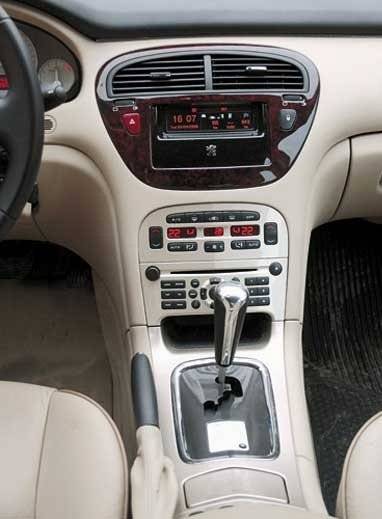

607-й 2005 г.в. Не хочет проигрывать формат cda записанный на "болванках" CD-RW и CD-R..Хотя есть диски которые проигрывает на ура..Я ничего не понимаю...Толи писать надо на скорости 4х, так вот не пишется на такой скорости, самый минимум 10х, толи современные болванки не читабельны на данных устройствах..Кто то сталкивался с такой проблемой?

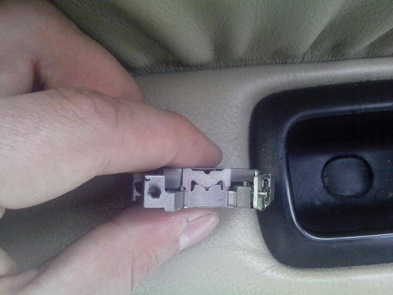

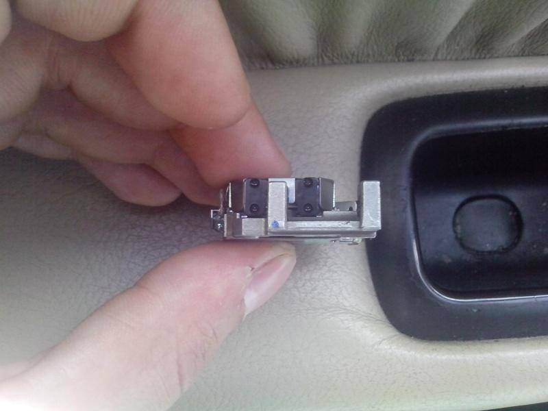

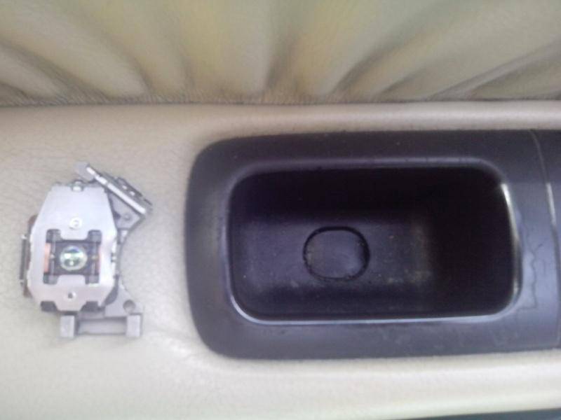

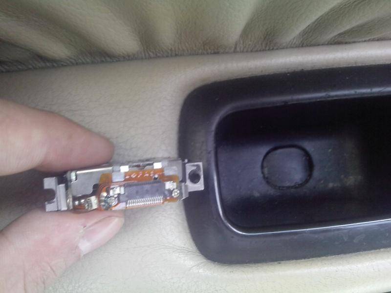

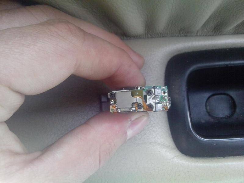

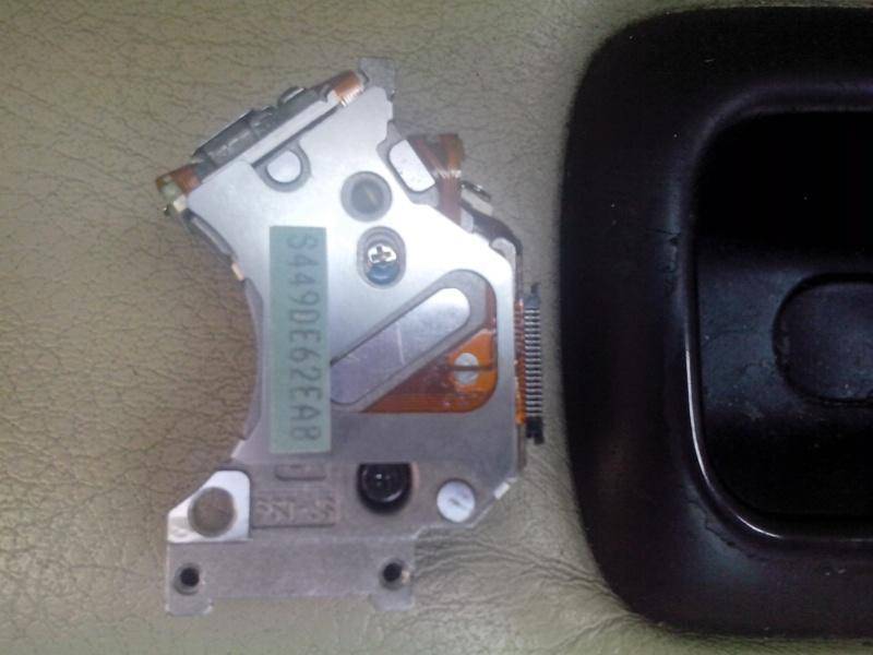

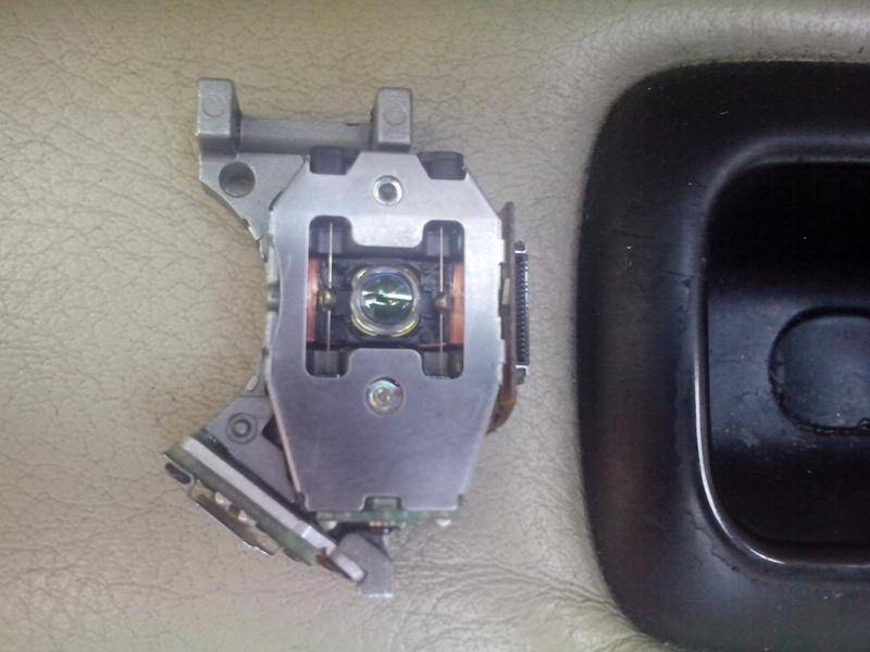

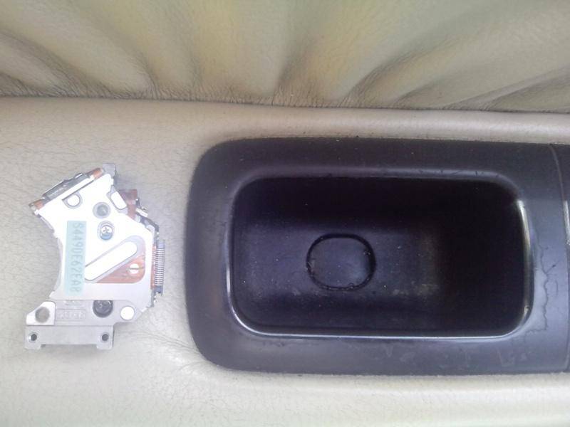

Вообщем вот какой лазер стоит в рестайлинговых RT3 (на зеленой бумажке s449de62ea8, на самом лазере выгровировано SF-C99)
OK! Спасибо! На разборе спрошу..
