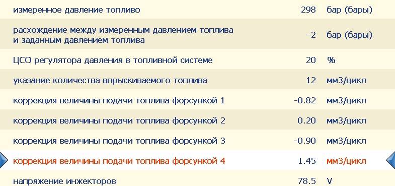

Доброй ночи! ПЕЖО 307 - 2.0 HDI - 90 лошадок. Проблема такая: На холодную при запуске троит пару секунд, затем всё стабилизируется. При разгоне педаль газа немного задумчивая. Педаль в пол - подумала - пошла!!! Одни говорят свечи , другие форсунки . Комп диагностика по форсункам показывает такую информацию:

Помогите советом! В какую сторону смотреть! Заранее благодарен!

Чтобы нормально проверить форсы, их нужно снимать и везти на стенд. Только стенд. Компом можно посмотреть только коррекцию форсунок, но не их работоспособность и состояние.

Впрыск большой. Расходомер что показывает ?
Скорее всего холодный двигатель, потому такая скважность и подача.

Кстати, у меня после этого скрина у меня тоже впечатление 110лс

Все равно не сходится. Если холодный двигатель, скважность очень большая. Если горячий - подача завышенная. Но, честно говоря, по одному скрину можно высказать только догадки и определить направление дальнейших проверок. Диагноз не поставишь.
а от чего зависит скважность? У меня прогретая и на холостых показывает больше нормы. Фильтр топливный, регулятор давления и регулятор объема новые!Постоянно выскакивает ошибка когда даешь полный газ!

У Вас судя по описанию Сименс. Там другие цифры. Если ошибка по низкому давлению, проверьте слив форсунок в обратки, а также разрежение на входе в ТНВД.
Намного легче не стало. Двигатель прогретый до какой температуры? Какая скважность на РВД? Когда делали скрин, кондиционер включен или нет? То, что видно на скрине, не очень хорошее. Можно сказать что высоковата общая подача, плохо то, что на 4 форсе коррекция плюсовая,а на остальных минусовая. Но с другой стороны подача не сильно завышена, коррекция то же не критичная. Это то же самое, что дать врачу только общий анализ крови и предложить поставить диагноз, не видя пациента. Сказать, конечно, что-то можно, но будет ли это соответствовать действительной картине.

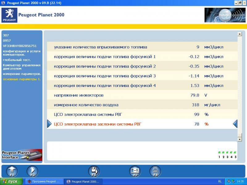

двигло было прогрето до 80 градусов. Как проверить скважность на РВД я не в курсе. Если подскажешь - буду благодарен!!! Когда делал скрин, кондёр был выключен. Попутный вопрос по форсункам. Правильно ли показана нумерация цилиндров на скрине???post-13251-0-28745200-1370281192_thumb.j.
Не правильно. Номерация на двигателе 1.2.3, 4 от маховика. 1,3,4,2 это порядок работы цилиндров. Скважность регулятора высокого давления это тоже самое, что ЦСО регулятора давления , можно посмотреть компом. Все таки цикловая подача высоковата. Я бы посмотрел двигатель и на холодную, и горячую. Помимо данных компьютера есть еще масса других важных парметров, таких как дымность. звук работы, устойчивость работы двигателя, динамика изменения этих параметров. Для определения состояния двигателя они имеют не меньшее значение, чем комп. Но по интернету их не передашь. А без них предлагать выполнить какие-либо работы, которые стоят денег, как минимум, безответственно.
Т.е. нумерация форсунок получается так:post-13251-0-40297100-1370283604_thumb.jЦСО регулятора давления 20%На первом скрине значение измерено практически на холодную(холостые обороты). машина постояла около 3-х часов (кондер выключен). Троит пару секундвторой скрин сделан после поездки (температура двигла около 80 градусов). Троения при заводке не было. (кондер выключен)Что касается дыма, вроде и не дымит. Звук конечно изменился - не такой как раньше(-: При покупке машины. Работает движок устойчиво. Но тяжело ему как мне кажется набирать скорость. Как будто с прицепом еду. Зимой с заводкой проблем не было.

Я бы на напряжение обратил внимание.Сравните с напряжением на таком же двигателе.Форсунки пьезоэлектрические? Если не жалко денег,то можете первую заменить.Нумерация справа-налево.Но первым делом напряжение поизучать.
