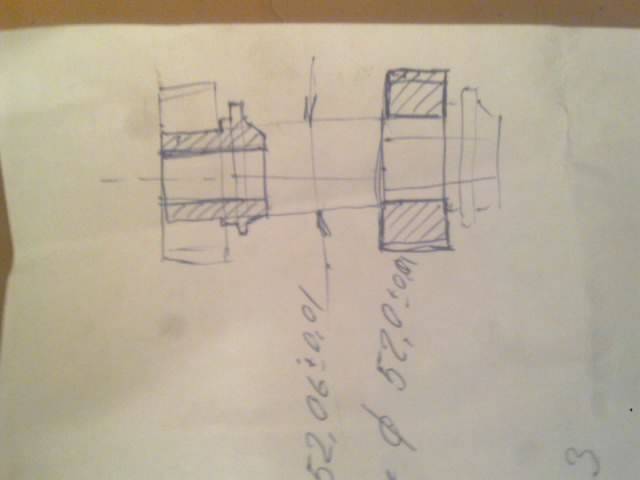

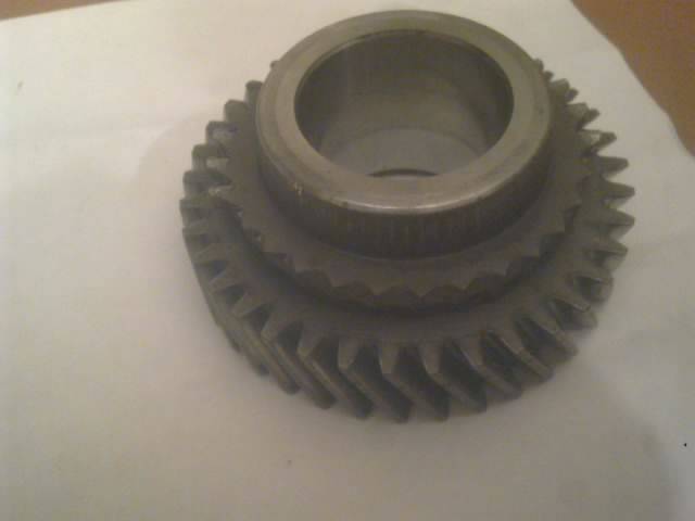

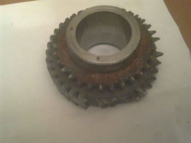

alexey2011 Опубликовано 5 июля, 2013 Жалоба Поделиться Опубликовано 5 июля, 2013 (изменено) Добрый день, история такая сняли коробку с 206-го 2000 г. 1,4 инжектор,мастера разобрали. и сказали что надо менять шестерню третьей передачи - нафото №2 нет несколько зубъев на венце. Поскольку подходящей у них не нашлось, предложили из двух сделатьодну, на фото №1 чертеж. на Фото №3 шестерня донор, с которой возьмутся целый ряд венцов, а с мой зубья шестерни. Потом одна напресуется на другую. Отдал токарю, он не смог своим резцом взять, вроде как с алмазным напылением нужен. Двигатель на машине как на 306-м инжекторе, мое предположение что и коробка похожая (хотя полуоси разные). Что нужно : 1) телефон токаря в Витебске или окрестностях, кто может это сделать или 2) шестерня 3-ей передачи с разобранной коробки если у кого есть (или телефоны тех, у кого в принципе может быть). Буду благодарен. Всем спасибо за ответы. Изменено 5 июля, 2013 пользователем alexey2011 Ссылка на комментарий Поделиться на другие сайты Поделиться
