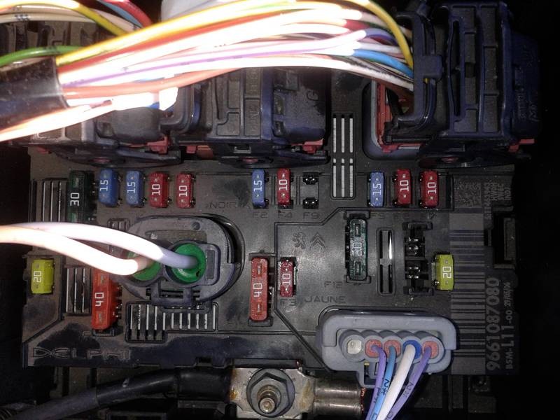

Alexbarous Опубликовано 11 декабря, 2017 Жалоба Поделиться Опубликовано 11 декабря, 2017 В 12.07.2013 в 05:02, Вячеслав76 сказал: В 11.07.2013 в 21:03, 'klimus' сказал: возможно он не включаеться из за того что лето как и подогрев топ фильтра так я этим вопросом и задался после зимы, салон вообще не прогревается Он включается когда на улице +10° и ниже В 28.12.2014 в 13:19, Valeron сказал: Неужели ни у кого нет схемы? У меня есть подозрение, что этот тен с завода не работал, потому как он идеально чистый, нет никакого нагара пыли. А возможно он вообще отключён или программно, или снят какой нибудь предохранитель. Посмотрите кто нибудь в моторном отсеке предохранители у кого 1,6 hdi 90 л.с. и сравните с моими (ниже фото), или сфоткайте и выложите здесь. Предохранитель F9 В 28.12.2014 в 13:19, Valeron сказал: Неужели ни у кого нет схемы? У меня есть подозрение, что этот тен с завода не работал, потому как он идеально чистый, нет никакого нагара пыли. А возможно он вообще отключён или программно, или снят какой нибудь предохранитель. Посмотрите кто нибудь в моторном отсеке предохранители у кого 1,6 hdi 90 л.с. и сравните с моими (ниже фото), или сфоткайте и выложите здесь. F9 предохранитель на 10 А Ссылка на комментарий Поделиться на другие сайты Поделиться
