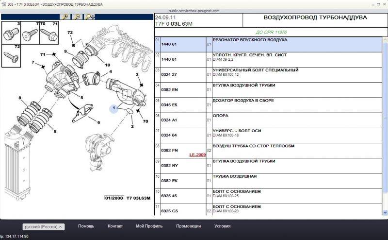

Место, обведенное кружочком, на второй картинке абсолютно никакого отношения не имеет к "глушителю"! На картинке прекраснейшим образом видно, что из этой части турбины воздух идёт через интеркулер (либо мимо него напрямую) во впускной коллектор! B)
всё верно. но эта часть в каталоге так и называется: "Глушитель". Код детали 1440.61
Ну.... в принципе да! ;)
