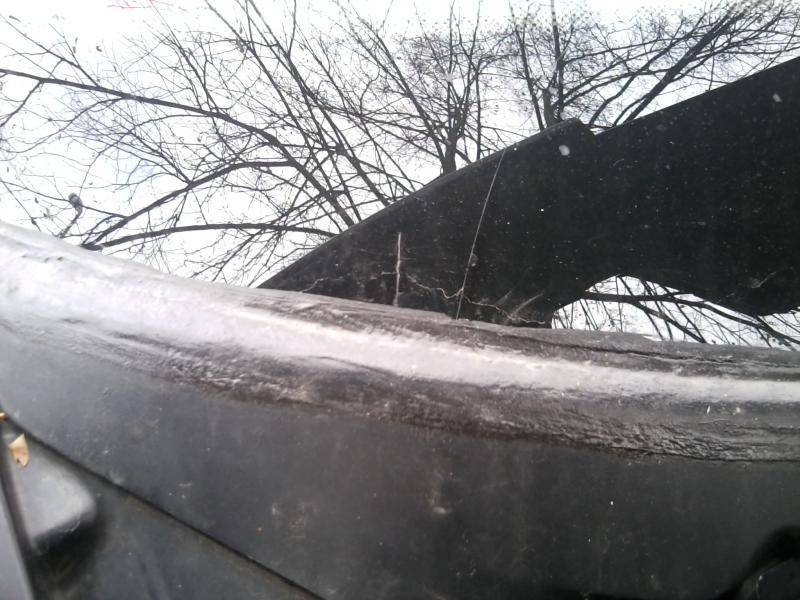

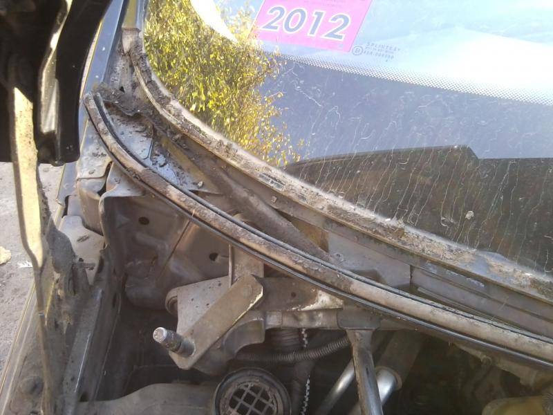

post-18915-0-45432400-1382369907_thumb.jpost-18915-0-55618600-1382369953_thumb.jpost-18915-0-07966400-1382369991_thumb.jpost-18915-0-62083600-1382370018_thumb.j Когда будете снимать нижнюю уплотнительную резинку, сначала аккуратно отогните планку, что на фото. Я переусердствовал и треснуло стекло. Трещину проклееили, пока нормально. Верхний уплотнитель выщёлкивается вверх. Уплотнители вычистил и проклеил полиуретановым герметиком. Неочень красиво, но испытание дождями прошёл.

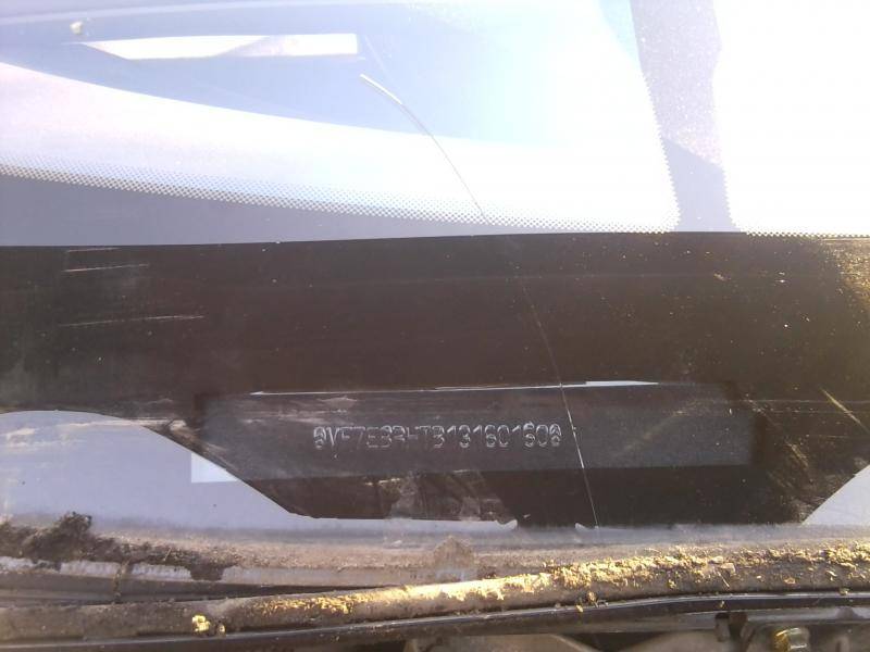

Кто знает,"рамка" под стеклом, где вин код- запотела и на стекле с внутренней стороны образовались мелкие капли.на самом металле вроде сухо.стекло не менял. да и рамку пластиковую не снимал.на днях только заметил.  Как влагу убрать? по идее там стекло то на стекольном клею.  :fie:
