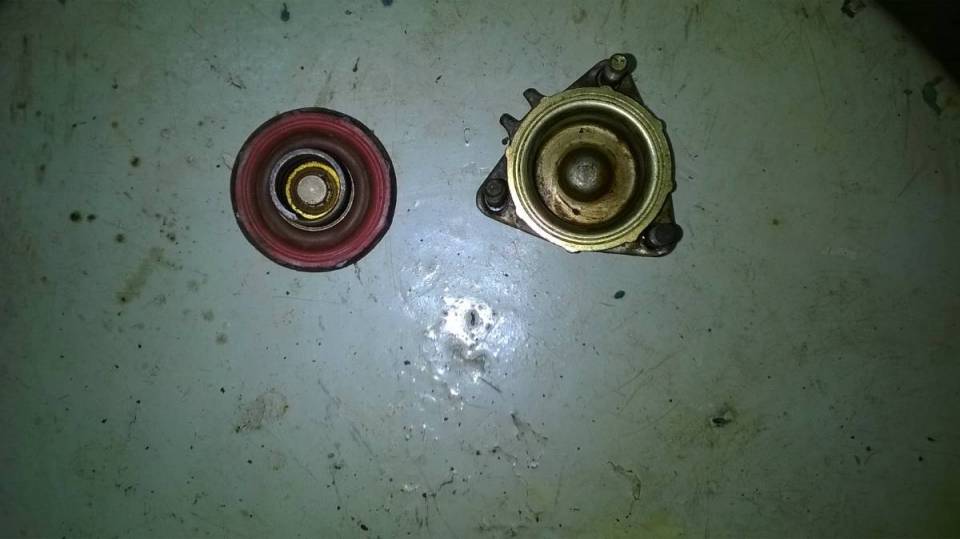

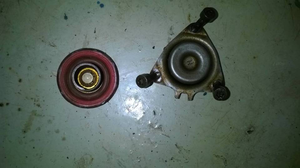

Дуброффский 35 Опубликовано: 29 июня Жалоба Рассказать Опубликовано: 29 июня (изменено) Вскрыл сегодня моник .Здесь оказывается нет ничего сложного . Попробую скинуть фото : это он в сборе. отвернул три болтика - и вот он регулятор Изменено 29 июня пользователем Дуброффский Ссылка на сообщение Поделиться на других сайтах

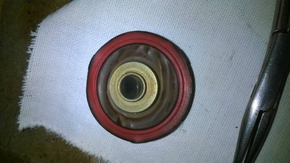

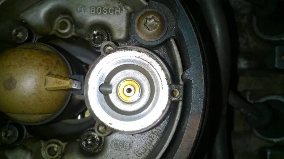

Дуброффский 35 Опубликовано: 29 июня Жалоба Рассказать Опубликовано: 29 июня (изменено) почистил всё , мембрана целая ,только одно меня удивило - болтики отвернулись очень легко ,как будто были отвёрнуты.здесь крышечка перевёрнута - нет никакого регулятора. вот отверстие обратки Изменено 29 июня пользователем Дуброффский Ссылка на сообщение Поделиться на других сайтах
Peugeovod 142 Опубликовано: 29 июня Жалоба Рассказать Опубликовано: 29 июня Болтики как бы должны хорошо быть зажаты, в разумных пределах. На пластиковой крышке закрывающей форсунку видишь как бы колечко пластиковое и в нём торчит пупсик, это датчик всасываемого воздуха меряет температуру, спырскай его карбклинером, часто на нём масляный нагар и он тогда не так шустро реагирует, да и заслонку попшыкать не помешает Дуброффский 1 Ссылка на сообщение Поделиться на других сайтах

Дуброффский 35 Опубликовано: 29 июня Жалоба Рассказать Опубликовано: 29 июня И ещё : на мембране с внутренней стороны стоит клапанок( не извлекаемый )поддавленный пружинкой ( амортизирует). Ссылка на сообщение Поделиться на других сайтах
