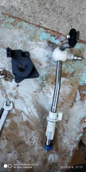

PEUGEOT 807 Опубликовано 2 июня, 2019 Жалоба Поделиться Опубликовано 2 июня, 2019 Ребят этот шар меняется отдельно или надо ручку в сборе покупать.есть идея нарастить эпоксидкой и потом зашлифовать до нужного размера но незнаю что из этого выйдет,кто вообще как боролся с этим.разборок здесь где я живу по моей машине нету,кто как лечил люфт данного узла? Ссылка на комментарий Поделиться на другие сайты Поделиться
Димыч. Опубликовано 2 июня, 2019 Жалоба Поделиться Опубликовано 2 июня, 2019 Кольцо подходящего размера под упор, что справа от шара. Ссылка на комментарий Поделиться на другие сайты Поделиться
PEUGEOT 807 Опубликовано 2 июня, 2019 Жалоба Поделиться Опубликовано 2 июня, 2019 Из второпласта? От шара вправо за перегородкой там есть такое отверстие там не должно быть никакой втулки типа,Димыч? Ссылка на комментарий Поделиться на другие сайты Поделиться
Димыч. Опубликовано 2 июня, 2019 Жалоба Поделиться Опубликовано 2 июня, 2019 Там съёмный упор, под него и надо подложить. Ссылка на комментарий Поделиться на другие сайты Поделиться

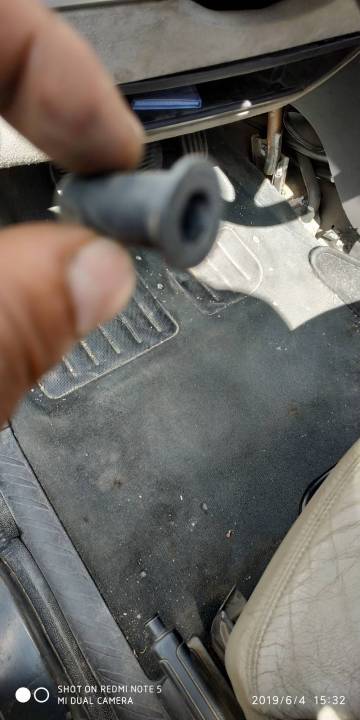

PEUGEOT 807 Опубликовано 4 июня, 2019 Жалоба Поделиться Опубликовано 4 июня, 2019 Вывалился из под ящика там где разъем диагностики,что это такое куда его присобачить,резиновый колпачок Ссылка на комментарий Поделиться на другие сайты Поделиться

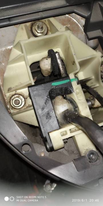

PEUGEOT 807 Опубликовано 4 июня, 2019 Жалоба Поделиться Опубликовано 4 июня, 2019 Маюсь открутить ручку КПП чтоб по твоему совету Димыч поставить шайбу из второпласта на правую половину шара грубо говоря если я не понял и не правильно делаю поправь.но блин не могу вынуть ручку саму получается она на таком вот каркасике на 3 гайках а слева сбоку ещё кусок пластмассы на саморезах так вот чтоб вытащить все это дело нужно либо открутить эти саморезы с пластмассовой хрени и тогда каркас остаётся внутри ты просто ручку с шаром вытаскиваеш либо снимать всю панель климат контроля весь пластик а чтоб его снять по ходу нужно снять и обшивку под рулём и ящик там где разъем обд2.начал с первого варианта не получалось открутить саморез дальний не подлезть туда начал смотреть второй вариант и вот этот колпачок вывалился я все просмотрел под обшивкой что под ящиком оттуда он упал и не увидел где бы он там мог быть...кто в курсе откуда это и что это подскажите Ссылка на комментарий Поделиться на другие сайты Поделиться

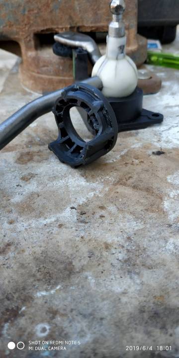

PEUGEOT 807 Опубликовано 4 июня, 2019 Жалоба Поделиться Опубликовано 4 июня, 2019 @Димыч. Вот это слева съёмный упор? Какое кольцо из чего как? Поясни пожалуйста.на упоре этом есть буртик (на фотке видно)там где шар прилегает к нему,сюда кольцо ставить внутрь этого буртика? Это и будет размером кольца? И из чего кольцо сделать? Ссылка на комментарий Поделиться на другие сайты Поделиться
Димыч. Опубликовано 4 июня, 2019 Жалоба Поделиться Опубликовано 4 июня, 2019 С другой стороны упор с отверстием по центру, под тягу. Под него надо подкладывать шайбу. Ссылка на комментарий Поделиться на другие сайты Поделиться

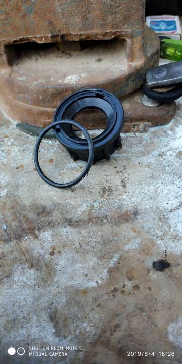

PEUGEOT 807 Опубликовано 4 июня, 2019 Жалоба Поделиться Опубликовано 4 июня, 2019 В 04.06.2019 в 14:52, Димыч. сказал: С другой стороны упор с отверстием по центру, под тягу. Под него надо подкладывать шайбу. Показать Сори не увидел сразу его вот скорее всего о чем ты говоришь.ты уж извини за гдупый вопрос но что подразумеваеш ..под него надо подкладывать шайбу? Это с какой стороны ..под него.. будет.с наружной то есть со стороны троса или с внутренней со стороны шара,и шайбу какую ставить? Из чего? Метал,второпласт или другое? И ещё вопрос на фотке видно что шар сам в трещинах весь думаю намазать эпоксидным двухкомпонентным клеем, правильно будет это? Ссылка на комментарий Поделиться на другие сайты Поделиться
Димыч. Опубликовано 4 июня, 2019 Жалоба Поделиться Опубликовано 4 июня, 2019 Подкладывать со стороны троса. Подложить что есть под рукой. Хоть из проволоки выгнуть, лишь бы зазор вокруг шара выбрать. Ссылка на комментарий Поделиться на другие сайты Поделиться
PEUGEOT 807 Опубликовано 4 июня, 2019 Жалоба Поделиться Опубликовано 4 июня, 2019 В 04.06.2019 в 15:18, Димыч. сказал: Подкладывать со стороны троса. Подложить что есть под рукой. Хоть из проволоки выгнуть, лишь бы зазор вокруг шара выбрать. Показать Вот со стороны троса как выглядит.в нем есть резиновое кольцо мне нужно по верх этого кольца по размеру шайба допустим металлическая подложить и собрать все в обратном порядке, правильно я понял? Ссылка на комментарий Поделиться на другие сайты Поделиться
