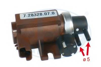

vikktor_11 Опубликовано 16 октября, 2014 Жалоба Поделиться Опубликовано 16 октября, 2014 Может кто знает: электропневматическом клапан EGR какое должно быть сопротивление ом ? Пежо 206 1.4HDI Ссылка на комментарий Поделиться на другие сайты Поделиться
Модератор Citrin Опубликовано 16 октября, 2014 Модератор Жалоба Поделиться Опубликовано 16 октября, 2014 16-18 Ом Ссылка на комментарий Поделиться на другие сайты Поделиться
