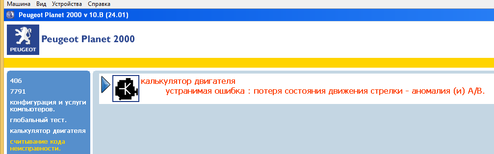

патроль Опубликовано 13 марта, 2016 Жалоба Поделиться Опубликовано 13 марта, 2016 Может кто подскажет, что за стрелка, ее назначение. Двигатель 2.1ТДИ, впрыск Лукас. Марка P8C. Ссылка на комментарий Поделиться на другие сайты Поделиться

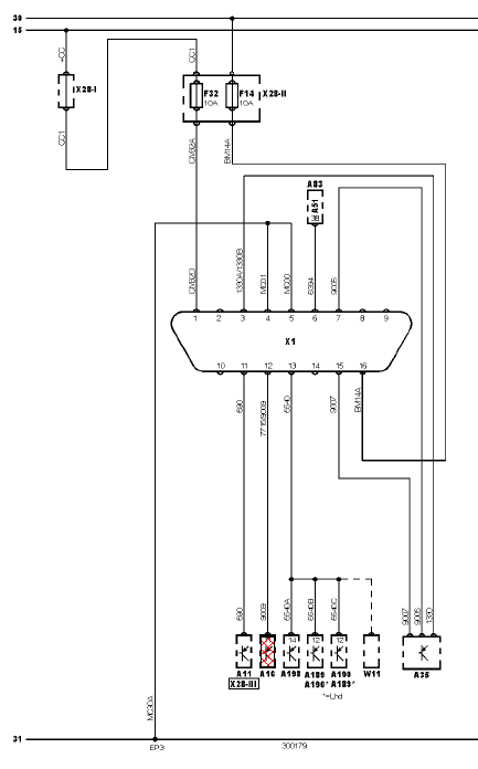

pibaeff Опубликовано 17 марта, 2016 Жалоба Поделиться Опубликовано 17 марта, 2016 Ребят, такая проблема: есть пыж 2000 года, после ремонта АКПП хотел сделать телезагрузку, но блок коробки не отвечает. Позже выяснилось, что не отвечает и блок двигателя, хотя двигатель заводится. Остальные блоки видит (АБС, BSI, кондер и т.д.), а по движку в частности пишет, что повреждена линия диагностики. Куда копать в таком случае? Ссылка на комментарий Поделиться на другие сайты Поделиться
патроль Опубликовано 18 марта, 2016 Жалоба Поделиться Опубликовано 18 марта, 2016 Ребят, такая проблема: есть пыж 2000 года, после ремонта АКПП хотел сделать телезагрузку, но блок коробки не отвечает. Позже выяснилось, что не отвечает и блок двигателя, хотя двигатель заводится. Остальные блоки видит (АБС, BSI, кондер и т.д.), а по движку в частности пишет, что повреждена линия диагностики. Куда копать в таком случае? В Вашем вопросе есть ответ. Брать схему, тестер и проверить линии диагностики. Ссылка на комментарий Поделиться на другие сайты Поделиться
pibaeff Опубликовано 19 марта, 2016 Жалоба Поделиться Опубликовано 19 марта, 2016 В том то и дело, что линия диагностики звонится от блока до разъема. Может ли выделываться БСИ? Ссылка на комментарий Поделиться на другие сайты Поделиться
патроль Опубликовано 19 марта, 2016 Жалоба Поделиться Опубликовано 19 марта, 2016 В том то и дело, что линия диагностики звонится от блока до разъема. Может ли выделываться БСИ? Чтобы уточнить, надо бы знать о какой машине речь. Посмотрю по своей, потом загружу. Если схема не врет, цепи подключения у БСИ (11 блок) и у ЭБУ двигателя (35 блок) свои и не пересекаются. Оно и логично, БСИ- интеллектуальный сервисный модуль у Вас читается? Коробочку посмотрю в другой схеме, если нужно. Коробка подключена к 7 и 15 пинам разъема в параллель с ЭБУ двигателя. Ссылка на комментарий Поделиться на другие сайты Поделиться
pibaeff Опубликовано 20 марта, 2016 Жалоба Поделиться Опубликовано 20 марта, 2016 Авто такой: Пежо 406, 2000 г. (рестайл), двигатель XU7JP4 (BOSH 5.2), АКПП AL4, VIN VF38BLFYP81201758. БСИ читается, тесты исполнительных механизмов выполняются. Как раз линию коробки и проверял, 7 и 15 пины звонятся, но подключиться к коробке не могу. По адаптеру: использую вот такой - http://ru.aliexpress.com/item/Newest-Lexia-3-diagbox-v7-56-PP2000-for-Citroen-Peugeot-Professional-Diagnostic-Tool-Lexia3-pp2000-with/32352032846.html. На виртуалке поднята ХР, стоит РР2000-25.01. Может ли в адаптере быть косяк - одно читает, другое не может? Проверю его, конечно на другой машине. Ссылка на комментарий Поделиться на другие сайты Поделиться
патроль Опубликовано 20 марта, 2016 Жалоба Поделиться Опубликовано 20 марта, 2016 В разделе "Разное" в теме "владельцы лексии..." в шапке, есть распиновка разъемов прибора, наверно не напрасно ее там Foblas выложил. Ссылка на комментарий Поделиться на другие сайты Поделиться
