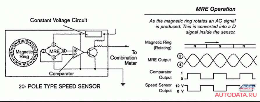

патроль Опубликовано 13 мая, 2017 Жалоба Поделиться Опубликовано 13 мая, 2017 В 13.05.2017 в 16:37, alek3s сказал: Или как уже говорил выше, опираясь на показания тестера с рабочего датчика, оба рабочие. Показать Не пытаясь опровергнуть доводы "Димыч" скажу одно. Не зная схемы датчика, проверить его работоспособность вряд ли удастся. Это то же, что проверять работоспособность радиоприемника прозвонкой выхода. При прямом подключении там тоже звонится как диод. К тому же датчик должен читать с кольца, вопрос о его исправности тоже открыт. Чтобы пример с приемником не показался грубым, см. принципиальную схему этого датчика, на ней же видно почему он звонится как диод. Ссылка на комментарий Поделиться на другие сайты Поделиться

alek3s Опубликовано 14 мая, 2017 Жалоба Поделиться Опубликовано 14 мая, 2017 Большое спасибо за схемку. Я смотрю, тут на корпус обязательно контакт должен быть, а я не очень хороше там зачистил, да и на самом корпусе датчика вроде нет ничего металлического, что бы контачило с массой. Ссылка на комментарий Поделиться на другие сайты Поделиться
Димыч. Опубликовано 14 мая, 2017 Жалоба Поделиться Опубликовано 14 мая, 2017 Не должно быть там на корпус контакта. Ссылка на комментарий Поделиться на другие сайты Поделиться
alek3s Опубликовано 14 мая, 2017 Жалоба Поделиться Опубликовано 14 мая, 2017 Скажите, а нет у вас случайно схемы с распиновкой общего разъема от АБС? В 13.05.2017 в 17:13, Димыч. сказал: Я три дня перебирал датчики в магазинах с омметром. Ничего не показывал, только что-то в мегаомах. А вот как узнал что да как, перевёл тестер в режим теста диодов и на тебе, все звонятся исправно. Показать Вот это отличная практика. Теперь понятно. А я прозванивал именно в режиме измерения сопротивления и те же мегоомы и были, причем огромные. Спасибо, буду пробовать. Ссылка на комментарий Поделиться на другие сайты Поделиться

alek3s Опубликовано 28 мая, 2017 Жалоба Поделиться Опубликовано 28 мая, 2017 Разобрался я с АБС. Был обрыв провода недалеко от датчика, прямо в гофре. Действительно датчики звонятся на ура только в режиме проверки диода и при прозвонке показания всех датчиков было 0,540V, что есть пороговое напряжение всех приблуд, которые запаяны в датчик. Так что огромное спасибо всем за советы, особенно Димычу. Ссылка на комментарий Поделиться на другие сайты Поделиться
