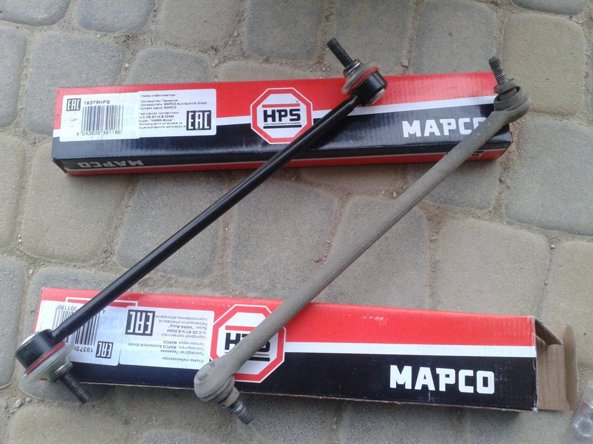

    Поменял стойки  стабилизатора, "барабашка" пропал. Взял "Mapco" - германия. Привлекло, то что шаровая часть крупнее чем у PSA, соответственно площадь опоры больше - поездим будет видно.
    Цена вопроса 20$ за пару
