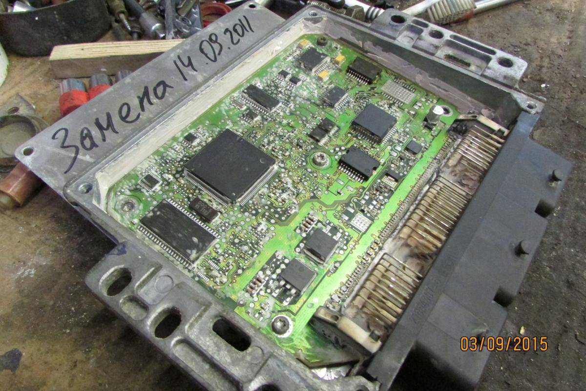

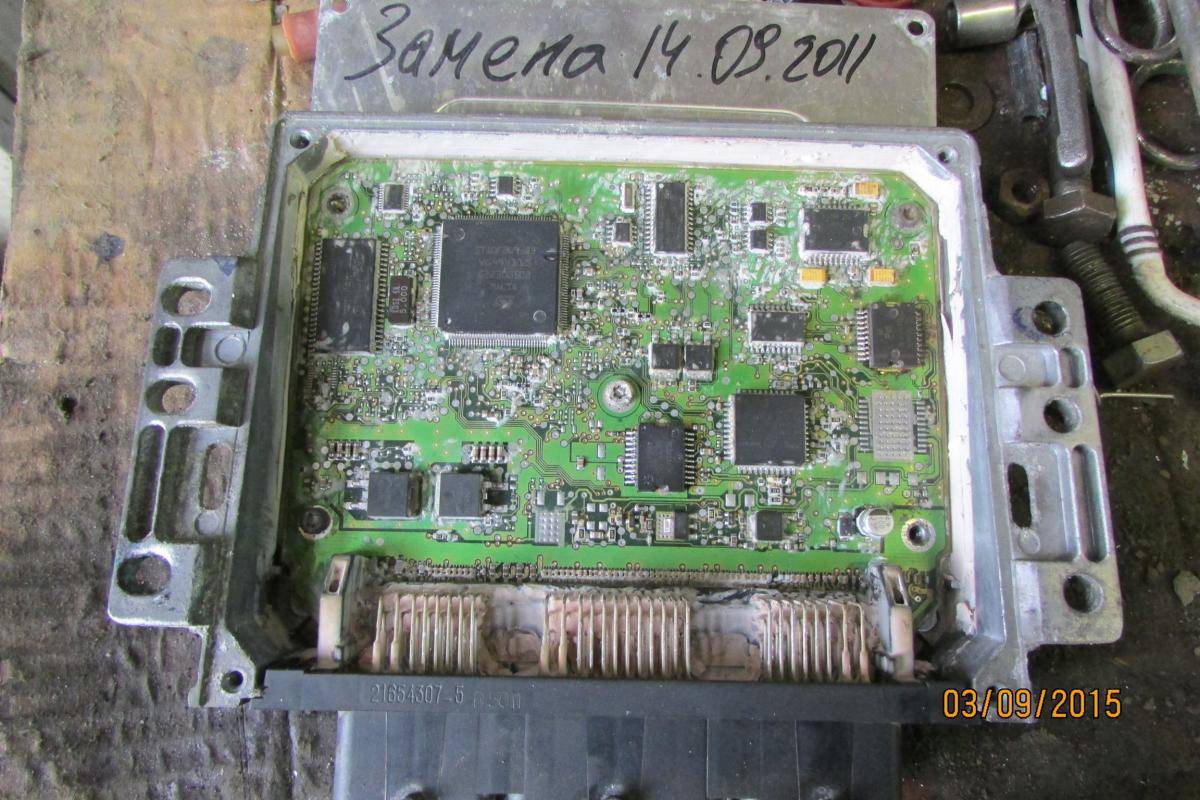

В процессе ремонта ЭБУ от растворителя исчезли надписи на блоке. Смывал компаунд, которым всё было залито. Пришлось весь блок опускать в ванночку с растворителем. В итоге панель очищена, микросхема заменена, но не помогло. В конце концов осцилограф показал что накрылась основная микросхема. Не выдаёт сигнал на форсунку 4 цилиндра.
  Теперь возник вопрос какой ЭБУ искать. И как его прописать. Есть программы, диагностический разъём.
  Пежо партнёр 2005г.р., Движок 1,4. На плате ЭБУ конденсатор находится в углу. В районе выводов на форсунки.
Сегодня завёл машину. Минут 5 работает нормально. Потом начинает троить. И даже иногда двоить. Осцилограф показывает что на 2,3 цилиндры сигнал на форсунки поступает уверенный, стабильный. На 1 цилиндр послабже (кривая сигнала меньше), на 4 практически тишина. Колебания практически отсутствуют. И не поступает сигнал с микросхемы ST10F269-Q3. Это которая самая большая. Может попробовать её заменить? Правда в продаже точно такой пока не нашёл.
 Или уже целиком ЭБУ? Фото прилагается. Хотелось бы выяснить с какими цифрами искать блок. Кстати педаль газа выносная. Над креплением двигателя.

Да, потихоньку я уже пришёл к этому выводу. Осталось выяснить с какими цифрами искать ЭБУ. Может кто в лицо узнает... Мои то смылись.Номер на табличке. К этому движку несколько разновидностей блоков в одном корпусе.
