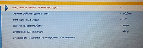

HBmouse Опубликовано 6 декабря, 2015 Жалоба Поделиться Опубликовано 6 декабря, 2015 Добрый вечер знатокам. С вами играет 3FZ словил сегодня такое. чек не горит. двигатель вроде работает нормально. что это может быть? "устранимая ошибка. подача воздуха в выпускную систему нарушение работоспособности" Ссылка на комментарий Поделиться на другие сайты Поделиться

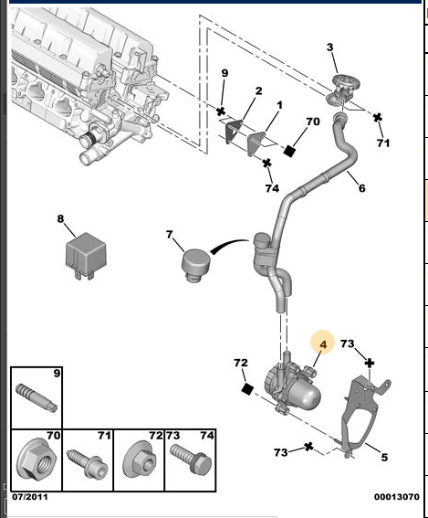

HBmouse Опубликовано 6 декабря, 2015 Автор Жалоба Поделиться Опубликовано 6 декабря, 2015 а стоит он случаем не справа от двигателя (если спереди смотреть)?енто он? Ссылка на комментарий Поделиться на другие сайты Поделиться
Модератор Citrin Опубликовано 6 декабря, 2015 Модератор Жалоба Поделиться Опубликовано 6 декабря, 2015 Да. Но в 407 он стоит вроде как под левым лонжероном. Ссылка на комментарий Поделиться на другие сайты Поделиться

Master0 Опубликовано 7 декабря, 2015 Жалоба Поделиться Опубликовано 7 декабря, 2015 HBmouse, так не жужжит на холодную? Можно скинуть шланг №6 с клапана №3 чтобы убедиться, дует оттуда или нет... Ну и сам клапан можно снять-проверить, чтоб только в одну сторону работало... Ссылка на комментарий Поделиться на другие сайты Поделиться

HBmouse Опубликовано 20 сентября, 2016 Автор Жалоба Поделиться Опубликовано 20 сентября, 2016 с моторчиком все в порядке. разбирал, чистил, проверял. меня интересует что это за реле на картинке. зеленое 35ампер. где оно стоит и относится ли к моторчику.нашел какое-то реле в коробке где bsm и мозги двигателя. зеленое, но 25 ампер. на подогрев так понимаю трубки вентиляции. я уже начинаю думать, что надо лезть в bsm Ссылка на комментарий Поделиться на другие сайты Поделиться
