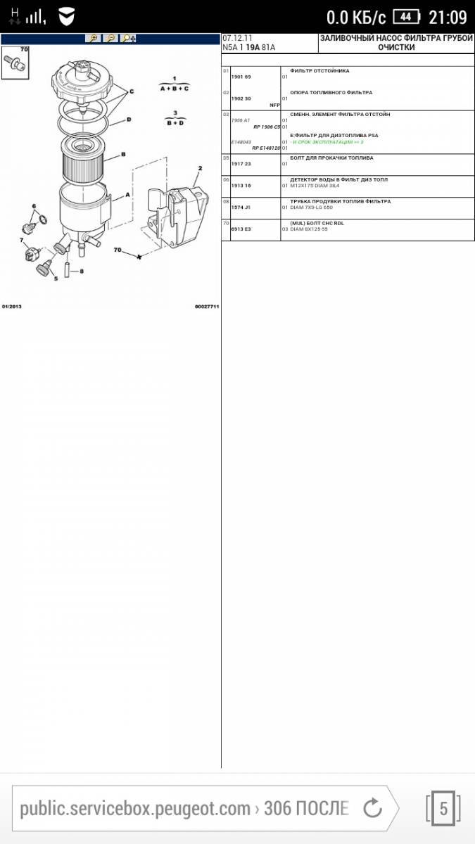

Bush Опубликовано 28 октября, 2017 Жалоба Поделиться Опубликовано 28 октября, 2017 Уважаемые не подскажите как правильно прокачать воздух в топливном фильтре после замены вкладыша? Фильтр Бош. И какое масло посоветуете лить? Цена качество не из самых дорогих. Заранее спасибо. Ссылка на комментарий Поделиться на другие сайты Поделиться
патроль Опубликовано 28 октября, 2017 Жалоба Поделиться Опубликовано 28 октября, 2017 Включи 6 раз зажигание на 2-3 секунды, не запуская двигателя. Инструкция по замене под кнопкой "Документация". там же найдешь, при необходимости, ответы на другие вопросы. Там же где ты "содрал" картинку, только щелкай по "методы ремонта". tozzz 1 Ссылка на комментарий Поделиться на другие сайты Поделиться

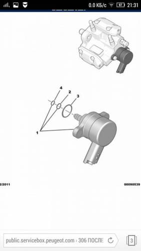

Bush Опубликовано 16 ноября, 2017 Жалоба Поделиться Опубликовано 16 ноября, 2017 (изменено) Появилсь новая проблема 2.0 HDI на хорошо прогретом двигателе при повороте ключа зажигания на выключение МОТОР продолжает работать секунд 3 а потом глохнет. В чем может быть проблема? При запуске двигателя сразу слышен (свист шум) как будто в фильтре есть немного воздуха, на холодный все нормально. Может кто сталкивался. И загорелся чек. Менял топливный фильтр воздушный масло+ фильтр. Изменено 16 ноября, 2017 пользователем Bush Ссылка на комментарий Поделиться на другие сайты Поделиться
Димыч. Опубликовано 16 ноября, 2017 Жалоба Поделиться Опубликовано 16 ноября, 2017 Не аккуратно поменял топливник. Или фильтр убогий. Работает мотор после выкл зажигания из-за проблемы с регулятором давления. tozzz 1 Ссылка на комментарий Поделиться на другие сайты Поделиться
Bush Опубликовано 16 ноября, 2017 Жалоба Поделиться Опубликовано 16 ноября, 2017 Регулятор давления топлива это он я так понимаю. И что с ним делать?можно почистить или только замена? Ссылка на комментарий Поделиться на другие сайты Поделиться
Модератор Daiver Опубликовано 16 ноября, 2017 Модератор Жалоба Поделиться Опубликовано 16 ноября, 2017 Можно почистить, но скорее всего придется заменить. Ссылка на комментарий Поделиться на другие сайты Поделиться
Bush Опубликовано 16 ноября, 2017 Жалоба Поделиться Опубликовано 16 ноября, 2017 Как почистить это чудо Бош, тупо снять продуть. А прокладочки на место встанут. А возможно ли что фильтр топливный полное гавно может его заменить? Ссылка на комментарий Поделиться на другие сайты Поделиться
Димыч. Опубликовано 16 ноября, 2017 Жалоба Поделиться Опубликовано 16 ноября, 2017 Что за фильтр поставили? Прочистить можно зажигалкой с высоким давлением, чисто кончик, что бы не сжечь резиновое кольцо. Перед установкой на место, обильно смазать кольцо моторным маслом. Ссылка на комментарий Поделиться на другие сайты Поделиться
