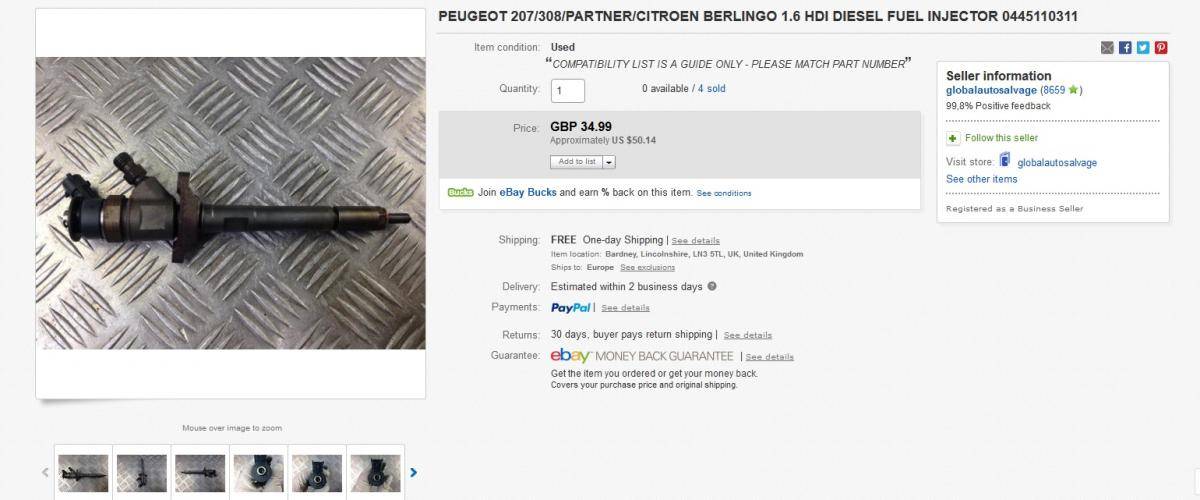

vovulchik Опубликовано 11 июня, 2016 Автор Жалоба Поделиться Опубликовано 11 июня, 2016 Машину брал б.у. 95 или 96тыс. пробега по Украине. Дым уже был, т.е. скорее всего предыдущий хозяин заправлялся чем попало. Я теперь расплачиваюсь.... Заказал комплект б.у. форсунок из Англии. Полякам как и к местным продавцам доверия нет никакого. В Англии разборочники более вменяемые. К тому же оплата через ebay дает определенные гарантии - кинуть не получится. Такой солярки как у нас в Европе нет, поэтому думаю форсунки должны будут отходить нормально. За комплект сторговались на ровно 150EUR, доставка получится где-то 10..15EUR. По отзывам видно что продавец продал много таких форсунок - именно по ним отзывы исключительно положительные. В описании написано что снято с подобного пежо: 2010 PEUGEOT PARTNER 1.6 HDI DIESEL 49K MILES Ссылка на комментарий Поделиться на другие сайты Поделиться

vovulchik Опубликовано 6 июля, 2016 Автор Жалоба Поделиться Опубликовано 6 июля, 2016 Отпишусь, вдруг кому интересно будет. Получил вчера форсунки с "туманного альбиона". Отправлять на проверку никуда не стал - сразу начал ставить. Старые вытянулись очень легко не было ни нагара ни грязи, проблем с этим не возникло, и колечки остались на форсунках так что их не пришлось добывать как шахтеру. Поменял 1, 2 и 4-ю форсунки, соблюдая моменты затяжек . И всё таки оставил на 1-й форсунке кольцо с которым она приехала. Не знаю может придется пожалеть об этом ... но оно так хорошо сидело, что жалко было его отковыривать. . Проверил шприцами на слив обратки - "небо и земля" с тем что было. Завел попробовал дыма как и не было. Заводится как и должна - с пол оборота. Компьютер поймал "ошибку управления инжекторами подачи топлива", т.е. форсунки таки пришлось прописать. Лексией это сделать оказалось проще простого. Езжу пока один день, машину как подменили. Глюков больше нет. Единственное что еще сделаю - поменяю масло. Фильтр заказал - жду. Делаю это т.к. глядя на 1-ю форсунку, думаю что у меня в картере от всего объема масла - половина солярки. СПАСИБО ЗА ПОМОЩЬ ВСЕМ ОТКЛИКНУВШИМСЯ ФОРУМЧАНАМ!!! Ссылка на комментарий Поделиться на другие сайты Поделиться
