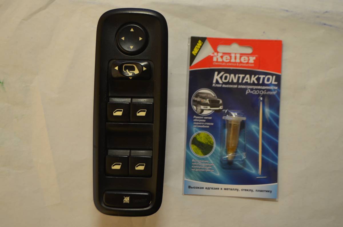

punk2904 Опубликовано 4 апреля, 2017 Жалоба Поделиться Опубликовано 4 апреля, 2017 (изменено) Купил токопроводящий клей, вечером буду делать способом, описанным по ссылке выше! Изменено 4 апреля, 2017 пользователем punk2904 Ссылка на комментарий Поделиться на другие сайты Поделиться

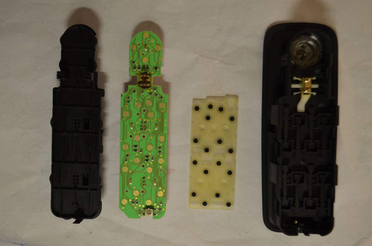

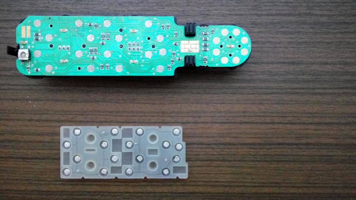

punk2904 Опубликовано 5 апреля, 2017 Жалоба Поделиться Опубликовано 5 апреля, 2017 Ну короче проделал я эту процедуру, промазал токопроводящим клеем Контактол резиновые подушки пульта стеклоподъёмников, дал высохнуть, спустя 20 часов собрал всё и поставил на место, и как результат - все стёкла во всех режимах работают просто идеально! Супер! Надеюсь, что хватит этого как можно на дольше! Ссылка на комментарий Поделиться на другие сайты Поделиться
aleksin.a.v Опубликовано 5 апреля, 2017 Жалоба Поделиться Опубликовано 5 апреля, 2017 Ещё продаются ремонтные подушечки, срезаешь старую канцелярским ножом на 0,5 мм и приклеиваешь новую клеем в комплекте. Кучу пультов и телефонов так сделал. Ссылка на комментарий Поделиться на другие сайты Поделиться
