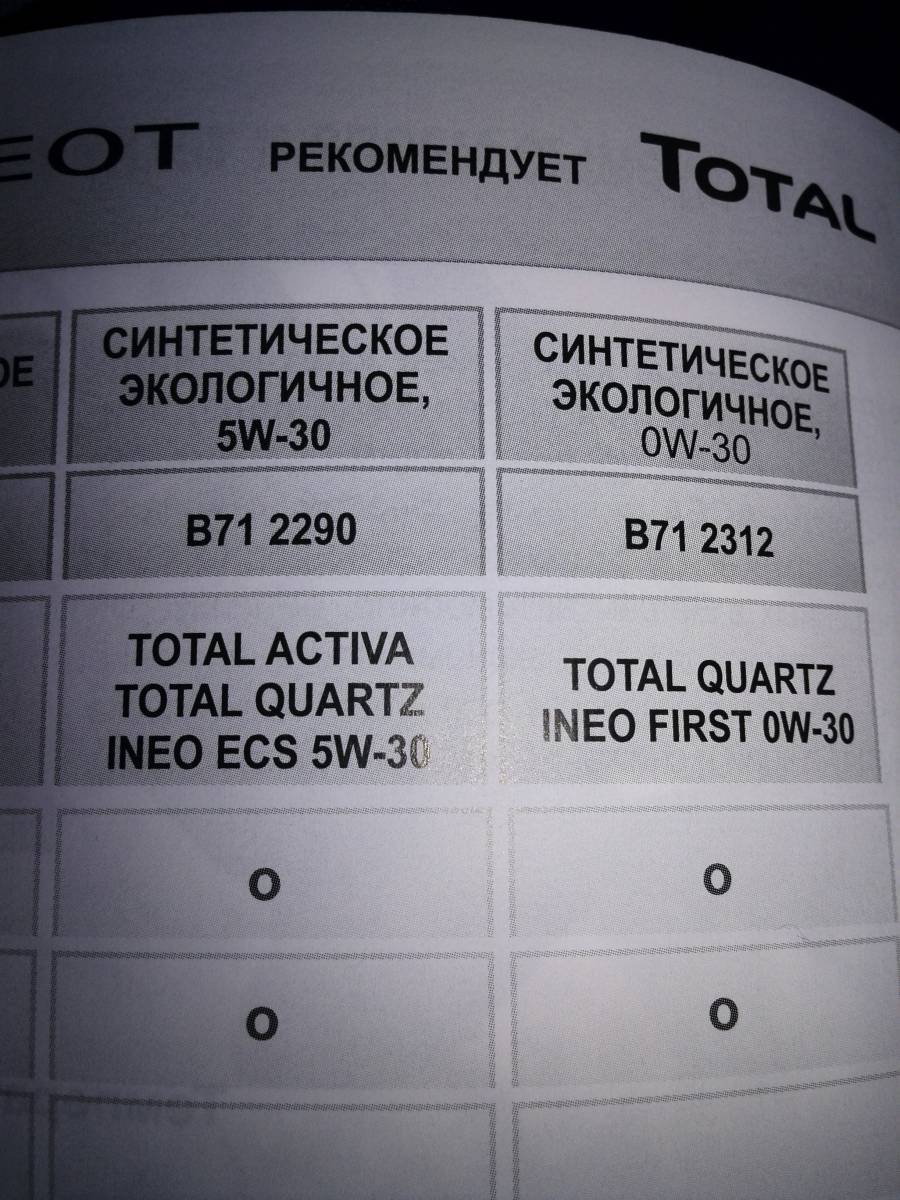

Не правильно выбранным маслом.
Автолюбители не правильно выбирают масла к моторам. А что завод? Его дело получить добро на производство. Если бы сейчас была эпоха ЕВРО-2, лили бы все 10W-40, а зимой иногда 5W. Это рекомендовал бы завод. Разница в том, что люди священно поклоняются рекомендациям, да не тем, что надо.
Вы хотите сказать что рекомендованное заводом масло TOTAL не подходит для данного мотора?
Смотря какой Тотал. Их же много всяких, разных. Сразу скажу, выбор моторного масла производится исключительно под климатические условия. Надеюсь, дурацкие выдумки про ширину каналов, величину зазоров всерьёз не воспринимаете?
