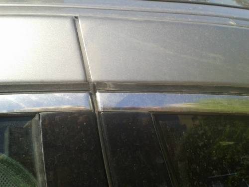

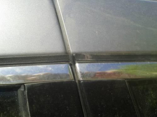

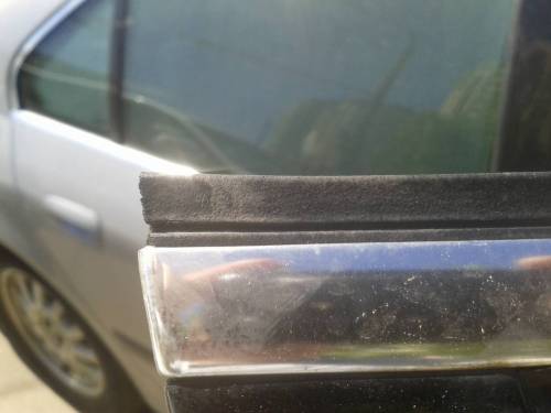

Ректор Опубликовано 3 мая, 2018 Жалоба Поделиться Опубликовано 3 мая, 2018 Такое дело, так как мои резинки давно изжили свой срок, а на разборе идеально целых просто нет, вопрос. Может кто-нибудь знает чем незаметно склеить такие надрывы? Ссылка на комментарий Поделиться на другие сайты Поделиться

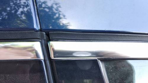

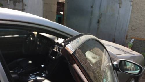

OJV Опубликовано 6 мая, 2018 Жалоба Поделиться Опубликовано 6 мая, 2018 В 03.05.2018 в 14:06, Ректор сказал: Покажи результат Показать Ну если не забуду... А вообще на одной двери оторвали ещё до меня, то есть совсем что бы не болтался Ничего никуда не затекает, по крайней мере в салон. Ссылка на комментарий Поделиться на другие сайты Поделиться

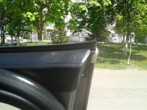

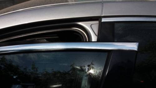

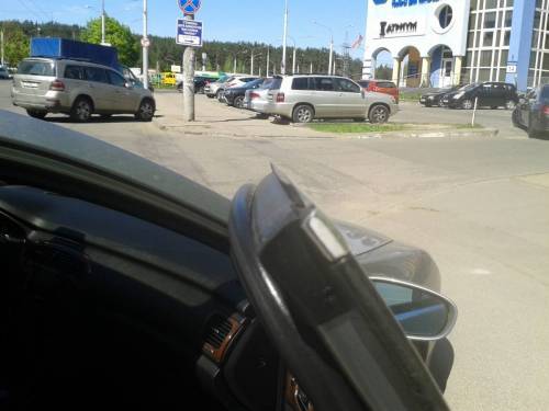

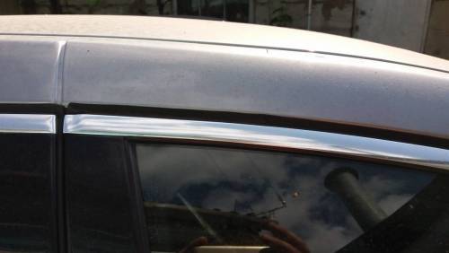

Alex0805 Опубликовано 7 мая, 2018 Жалоба Поделиться Опубликовано 7 мая, 2018 Вот так сделал! Использовал малярный скотч что бы клей не прилип и полоску пластика что бы как основа была. Не было куска сантиметров 15 примерно. Ректор 1 Ссылка на комментарий Поделиться на другие сайты Поделиться
Ректор Опубликовано 7 мая, 2018 Автор Жалоба Поделиться Опубликовано 7 мая, 2018 прикольно. с внешней стороны хорошо, с внутр. конечно не айс. хотя если всю отрвать, почему нет Ссылка на комментарий Поделиться на другие сайты Поделиться
Alex0805 Опубликовано 7 мая, 2018 Жалоба Поделиться Опубликовано 7 мая, 2018 внутреннюю нужно еще раз проходить клеем, но я не заморачивался. Буду позже переделывать мне не много не понравилось первый блин как говориться комом. Ссылка на комментарий Поделиться на другие сайты Поделиться

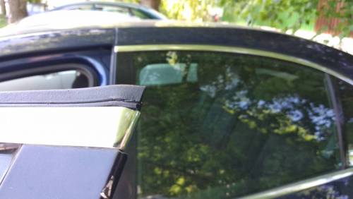

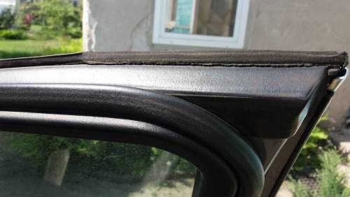

OJV Опубликовано 8 мая, 2018 Жалоба Поделиться Опубликовано 8 мая, 2018 Ректор 1 Ссылка на комментарий Поделиться на другие сайты Поделиться
Ректор Опубликовано 8 мая, 2018 Автор Жалоба Поделиться Опубликовано 8 мая, 2018 ну норм. я свои тоже сейчас приклеил супер клеем. Ссылка на комментарий Поделиться на другие сайты Поделиться
