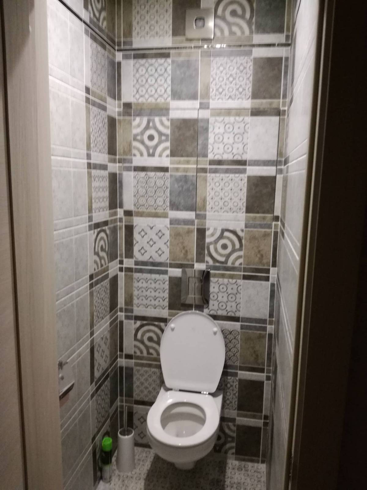

sashaded Опубликовано 16 октября, 2018 Жалоба Поделиться Опубликовано 16 октября, 2018 полотенцесушитель переносил у себя тоже на другую стенку, и всю разводку под сантехнику. Ох и наглотался пыли) dimqabob и victor3gomel 2 Ссылка на комментарий Поделиться на другие сайты Поделиться
victor3gomel Опубликовано 16 октября, 2018 Автор Жалоба Поделиться Опубликовано 16 октября, 2018 21 минуту назад, sashaded сказал: полотенцесушитель переносил у себя тоже на другую стенку, и всю разводку под сантехнику. Ох и наглотался пыли) Спасибо за фото Ссылка на комментарий Поделиться на другие сайты Поделиться
sashaded Опубликовано 16 октября, 2018 Жалоба Поделиться Опубликовано 16 октября, 2018 да какие там фото, из за угла) Ссылка на комментарий Поделиться на другие сайты Поделиться
sashaded Опубликовано 16 октября, 2018 Жалоба Поделиться Опубликовано 16 октября, 2018 Вот ещё пару фоток на стадии ремонта. Сразу продумай что где будет стоять, чтобы подвести все коммуникации и розетки Ссылка на комментарий Поделиться на другие сайты Поделиться
victor3gomel Опубликовано 16 октября, 2018 Автор Жалоба Поделиться Опубликовано 16 октября, 2018 Норм фото и ремонт тоже Ссылка на комментарий Поделиться на другие сайты Поделиться
Ректор Опубликовано 16 октября, 2018 Жалоба Поделиться Опубликовано 16 октября, 2018 @sashaded планировку квартиры бы увидеть, ато что то у тебя по фото ванна шире Ссылка на комментарий Поделиться на другие сайты Поделиться
