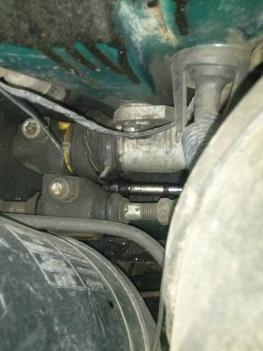

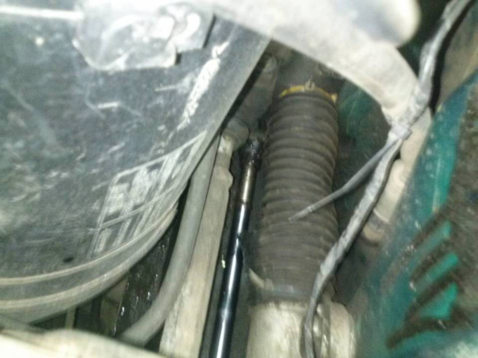

Vibe Опубликовано 1 мая, 2019 Жалоба Поделиться Опубликовано 1 мая, 2019 Всем привет. Такая проблема - снимал рейку чтобы поменять пыльник и подтянуть немного. Вроде все поставил на место как было, но заметил что при вывороте до упора колёс влево срывает пыльник с правой стороны(по ходу движения) рейки, а при вывороте колёс вправо наоборот пыльник ненормально сплющивается(см. фото ниже) . Начал смотреть, оказывается руль делает влево 2 полных оборота, а вправо примерно 1, 7 оборота. Хз, может так и надо... Пока на развал/схождение не ехал, может будут у кого какие мысли? Ссылка на комментарий Поделиться на другие сайты Поделиться

Дуброффский Опубликовано 2 мая, 2019 Автор Жалоба Поделиться Опубликовано 2 мая, 2019 (изменено) 23 часа назад, Vibe сказал: Пока на развал/схождение не ехал, может будут у кого какие мысли? а развал - схождение здесь не причем если не меняли наконечники. и поставьте правильно пыльник - он не зажат болтом . Изменено 2 мая, 2019 пользователем Дуброффский Ссылка на комментарий Поделиться на другие сайты Поделиться
Vibe Опубликовано 2 мая, 2019 Жалоба Поделиться Опубликовано 2 мая, 2019 Спасибо, попробую. 36 минут назад, Дуброффский сказал: а развал - схождение здесь не причем если не меняли наконечники. и поставьте правильно пыльник - он не зажат болтом . Наконечники тоже заодно заменил. Да, пыльник специально так достал чтобы не срывало, обязательно зажму. Ссылка на комментарий Поделиться на другие сайты Поделиться

Peugeovod Опубликовано 7 мая, 2019 Жалоба Поделиться Опубликовано 7 мая, 2019 (изменено) 01.05.2019 в 18:05, Vibe сказал: срывает пыльник с правой стороны(по ходу движения) рейки пыльник не тот скорее всего, он должен иметь 16 рёбер наружних, крепить его на обезжиренную поверхность чуток подмазав герметик маслостойкий, и зажать тонкими стяжками, вал рейки должен быть выдвинут на треть или половину но не более, затем крепите и затягиваете стяжки. В самом корпусе рейке есть два штырька с отверстиями они для перемещения воздуха при от пространства под пыльниками, короче чтоб не раздувались и не срывало, их нужно было проверить и прочистить перед установкой рейки. когда колёса ровно стоят Изменено 7 мая, 2019 пользователем Peugeovod Ссылка на комментарий Поделиться на другие сайты Поделиться
Peugeovod Опубликовано 7 мая, 2019 Жалоба Поделиться Опубликовано 7 мая, 2019 (изменено) с другой стороны пыльник так же на герметик и на стяжку, там очень узенькое посадочное место. Эта рейка проста как насос от велосипеда, если застучала значит сточилась втулка, снимаете разбираете моете выковыриваете отвёрткой втулку и защёлкиваете новую, мажете зелёнкой и собираете обратно, вот втулка https://www.biturbo.by/osnovnoi-katalog-zapchastei/info/metalcaucho/02401/ взяв Б/У рейку вы ничего не поимеете, просто изучите внутрянку рейки http://cats.plentycar.ru/peugeot/#c3Q9PTgwfHxzdHM9PXsiMTAiOiJcdTA0MWNcdTA0M2VcdTA0MzRcdTA0MzVcdTA0M2JcdTA0NGMiLCIyMCI6IjEwNiBcdTA0M2ZcdTA0M2VcdTA0NDFcdTA0M2JcdTA0MzUgXHUwNDQwXHUwNDM1XHUwNDQxXHUwNDQyXHUwNDMwXHUwNDM5XHUwNDNiXHUwNDM4XHUwNDNkXHUwNDMzXHUwNDMwIiwiNDAiOiJcdTA0MWFcdTA0NDNcdTA0MzdcdTA0M2VcdTA0MzI6IDMtXHUwNDM0XHUwNDMyXHUwNDM1XHUwNDQwXHUwNDNkXHUwNDRiXHUwNDM5IFx1MDQ0MVx1MDQzNVx1MDQzNFx1MDQzMFx1MDQzZCBcLyBcdTA0MTRcdTA0MzJcdTA0MzhcdTA0MzNcdTA0MzBcdTA0NDJcdTA0MzVcdTA0M2JcdTA0NGM6IDEuMSBpIChUVTFNKykiLCI1MCI6Ilx1MDQxY1x1MDQzNVx1MDQ0NVx1MDQzMFx1MDQzZFx1MDQzOFx1MDQ0N1x1MDQzNVx1MDQ0MVx1MDQzYVx1MDQzMFx1MDQ0ZiBcdTA0NDdcdTA0MzBcdTA0NDFcdTA0NDJcdTA0NGMiLCI3MCI6Ilx1MDQ0MFx1MDQ0M1x1MDQzYlx1MDQzNVx1MDQzMlx1MDQzMFx1MDQ0ZiBcdTA0NDBcdTA0MzVcdTA0MzlcdTA0M2FcdTA0MzAiLCI4MCI6Ilx1MDQzYVx1MDQzZVx1MDQzY1x1MDQzZlx1MDQzZVx1MDQzZFx1MDQzNVx1MDQzZFx1MDQ0Mlx1MDQ0YiBcdTA0NDBcdTA0NDNcdTA0M2JcdTA0MzVcdTA0MzJcdTA0M2VcdTA0MzkgXHUwNDQwXHUwNDM1XHUwNDM5XHUwNDNhXHUwNDM4In18fGNvZGU9PTFQUzJ8fGJvZHk9PUIwREEzfHxlbmdpbmU9PUIwRjZSfHxjYXRfaWQ9PUZDVDAwMDF8fHN1YkdycF9pZD09RkNUMDAzN3x8cmVmZG9jcz09UzEwTjQ0MEQxNUF8fHJlZmRvYz09UzEwTjQ0MEQxNUF8fHN1YkdycE5hbWU9PdC60L7QvNC%2F0L7QvdC10L3RgtGLINGA0YPQu9C10LLQvtC5INGA0LXQudC60Lh8fHN1cHBsaWVyPT0%3D Изменено 7 мая, 2019 пользователем Peugeovod Ссылка на комментарий Поделиться на другие сайты Поделиться

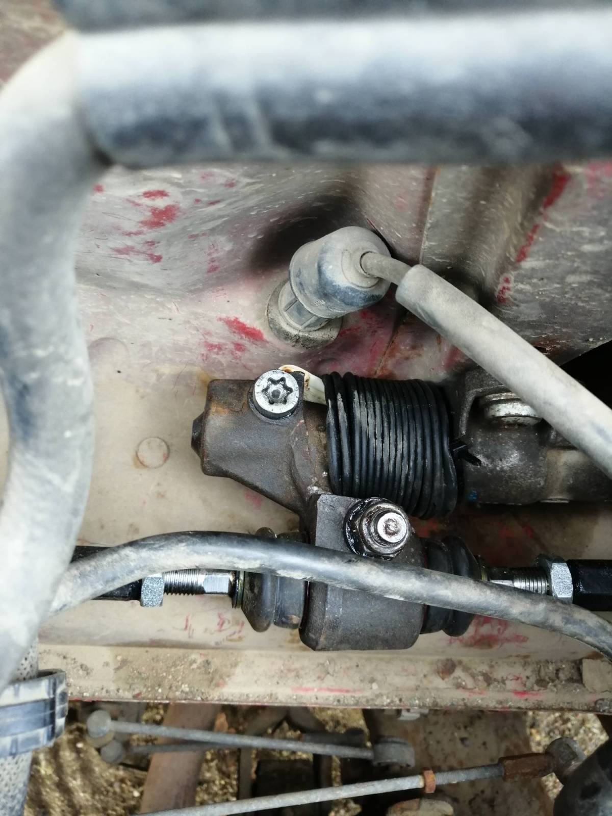

Дуброффский Опубликовано 8 мая, 2019 Автор Жалоба Поделиться Опубликовано 8 мая, 2019 простите :- забыл сказать . ход руля можно было отрегулировать при регулировке развал -схождения .если толковый слесарь -он наконечниками выставит центр руля .длинна пыльника обычно 132-134 мм.в нормальном положении. ПЫЖЕВОД показал рейку с гидроусилителем руля , а у вас -простая .и не надо никакого герметика -пыльник с одной стороны защелкивается на корпус рейки , а с другой стопарится винтом . Ссылка на комментарий Поделиться на другие сайты Поделиться

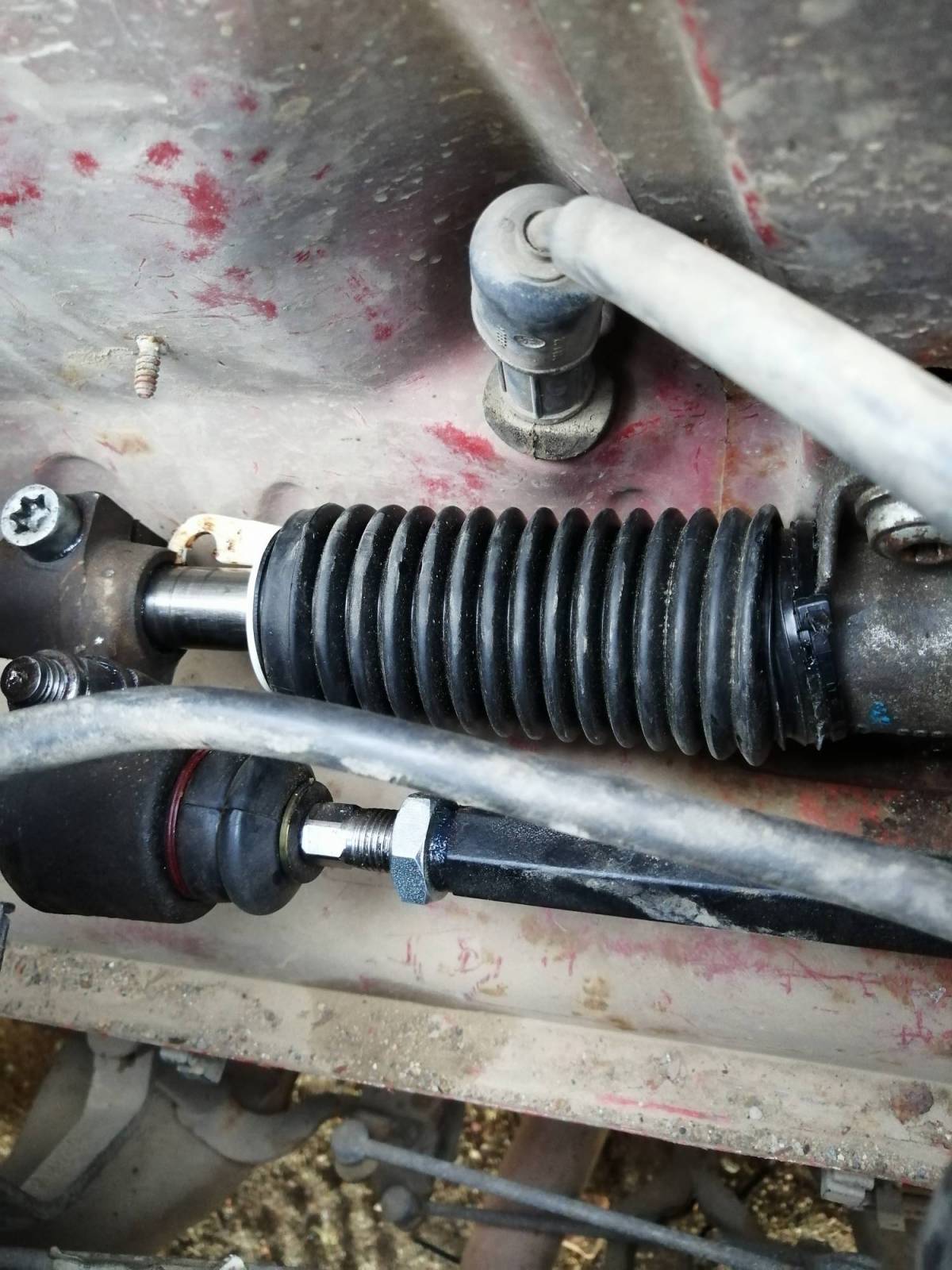

Peugeovod Опубликовано 8 мая, 2019 Жалоба Поделиться Опубликовано 8 мая, 2019 (изменено) 5 часов назад, Дуброффский сказал: пыльник с одной стороны защелкивается на корпус рейки всё правильно но хоть на сам корпус рейки он и надвигался туго при растяжении у меня так же срывало его, пока не промазал слегонца маслостойким герметиком и одел пластиковую стяжку, и так же с другой стороны где болтом крепится, а так же и левый маленький пыльник на стяжку и герметик, два года отьездил пока всё хорошо стоит. Пыльники рэзина, а заводские были капроновые совсем тонкие и растягивались больше Изменено 8 мая, 2019 пользователем Peugeovod Vibe 1 Ссылка на комментарий Поделиться на другие сайты Поделиться
Vibe Опубликовано 8 мая, 2019 Жалоба Поделиться Опубликовано 8 мая, 2019 Спасибо огромное за видео и фото! У вас рейка с гуром, поэтому 1,5 оборота от центра, а не 2. Вобщем по хорошему должно быть равное количество оборотов руля влево и вправо. Попробую посадить на гермет и стянуть хомутом. Ссылка на комментарий Поделиться на другие сайты Поделиться
