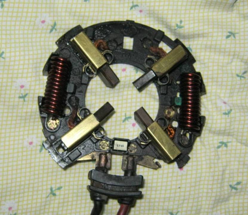

У кого стоит електрический насос гур тем пригодится знать от чего подходит щёточный узел в двигатель насоса, подходит от рено клио, ситроен сакс, и конечно пежо 106, и от ещё какихто машин, двигатель ставился один и тот же но исполнение остального отличалось.
номера :
IKA 750010    67.92 руб
MEGA HP0011  69.56 руб
ну или замена хитрых шёток с поводком по краю,чтоб пружинкам не мешало.
сечение щеток 6 х 12,5 х 20
