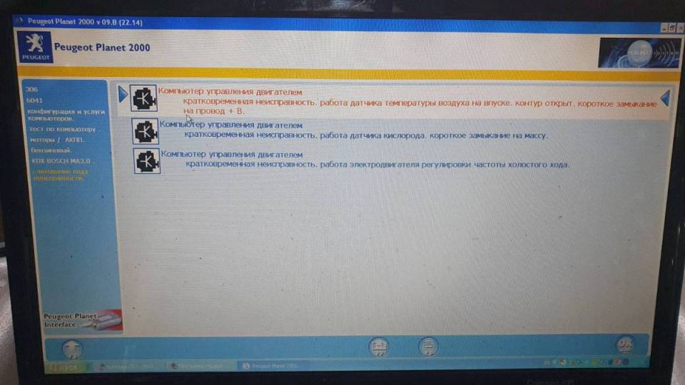

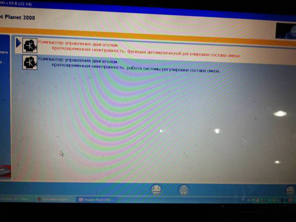

Peugeovod Опубликовано 27 ноября, 2020 Жалоба Поделиться Опубликовано 27 ноября, 2020 (изменено) И по ошибкам, явно не исправен какой то из датчиков, температуры, либо тот что на самом двигателе, либо тот что в нутри моновпрыска. Моник с разборки, в сборе со всеми датчиками не факт что не будет такой же уставший., Изменено 27 ноября, 2020 пользователем Peugeovod tozzz 1 Ссылка на комментарий Поделиться на другие сайты Поделиться
Corazon Опубликовано 27 ноября, 2020 Автор Жалоба Поделиться Опубликовано 27 ноября, 2020 @Peugeovod и от этого может ругаться на состав смеси? Ссылка на комментарий Поделиться на другие сайты Поделиться
Peugeovod Опубликовано 27 ноября, 2020 Жалоба Поделиться Опубликовано 27 ноября, 2020 В 27.11.2020 в 19:05, Corazon сказал: @Peugeovod и от этого может ругаться на состав смеси? Показать Эти датчики температуры идут на прямую в мозги, если там при нагреве начинает коротить что то или пропадает контакт, в нутри самих датчиков, то естественно мозги резко переходят на другой режим, на аварийную карту питания, прописанную в прошивке для таких целей Ссылка на комментарий Поделиться на другие сайты Поделиться

Corazon Опубликовано 6 января, 2021 Автор Жалоба Поделиться Опубликовано 6 января, 2021 Может кому пригодится информация о том, как в итоге решилась ситуация. В моей машине оказался не до конца умерший лямбда-зонд. Выловить это удалось только после долгих мытарств, поскольку каждый раз когда его проверили, он работал. И только когда он умер почти до конца, стало ясно, что в этом проблема. Поменяли на NGK и машина ездит без проблем. Кстати, при последнем скане ошибок, кроме ошибки топливной смеси, показало еще короткое замыкание лямбды. Спасибо большое всем за помощь и советы. Ссылка на комментарий Поделиться на другие сайты Поделиться
