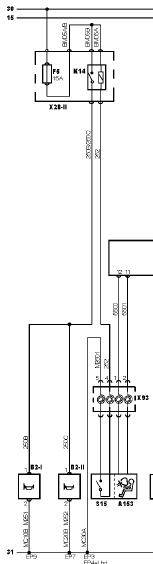

Этот раздел прочитал - далее проверил шлейф, стрекозу, массы, предохранители. Ездил к автоэлектрикам (которые просто автоэлектрики), они сказали что скорее всего к.з., и правильнее искать человека, который хорошо знает э/проводку 406. Соответственно прочитал раздел и написал здесь - может кто то может помочь, т.е. ищу человека который может помочь (а не ищу недовольного человека, непонятно демонстрирующего свою осведомленность на форуме. И касательно Вашего предыдущего сообщения, Патроль, начал я не тему, а написал сообщение, в теме! И вполне логично, что человек в первый раз может не учесть и указать не все необходимые данные. Не хотите, не можете помочь, не надо писать.)Имел бы возможность и время делать сам, разбирался бы, делал бы, может неделю может месяц. Мне кажется форумы и существуют для общения, и более быстрого решения проблемы благодаря советам или помощи.
Напрасно обиделись. Все вопросы действительно подробно разбирались. Если начинать все по новой модераторы ругаются. Для тех кто, первый раз, написано как оформлять вопрос. Однозначного ответа на Ваш вопрос быть не может, прочтите мытарства sdwizzas. У него, кстати, проблема схожа с Вашей касаемо габаритов. А последнее и совсем не понятно, если Вы хотите чтобы Вам нашли и устранили- это в разделе "Услуги". Если будете разбираться сами, начнем с простого. Схемы и тестер у Вас есть? Сигнал пару дней назад ремонтировали и там подробно что и как.Вот ссылка http://peugeot-club.by/board/index.php?/topic/25158-zvukovoi-signal/

по схемам маленький вопрос, насколько верно они отражены в автодате, может кто то знает?
autodata-wiring diagrams-Additional circuit diagrams-Exterior lamps(wipers and washers)всем управляет BSI,реле в платея бы отсоеденил BSI,и если габариты пропадут ,то скорей всего оно паганит фсеприезжайте ко мне все решим! Изменено пользователем sanya_elektrik
по схемам маленький вопрос, насколько верно они отражены в автодате, может кто то знает?Если Вы имеете ввиду, ту которую я Вам скинул с автодаты, то там есть 3 варианта в зависимости от модели 2-х литрового бензинового двигателя. Если Вы сами в автодате, то где бы я не смотрел схемы, они иногда не только различаются, но и не исключают ошибки. Но схема сигнала проста и схожа со схемой в седре. Обозначения только иные.
Седре скачайте и не ипите голову автодатой.
