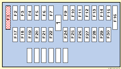

Виталий И. Опубликовано 5 июля, 2015 Жалоба Поделиться Опубликовано 5 июля, 2015 которые расположены в салоне, а если можно то и всех...буду благодарен Ссылка на комментарий Поделиться на другие сайты Поделиться
патроль Опубликовано 5 июля, 2015 Жалоба Поделиться Опубликовано 5 июля, 2015 Салон: Если так устроит, загружу моторник. Ссылка на комментарий Поделиться на другие сайты Поделиться
Виталий И. Опубликовано 6 июля, 2015 Жалоба Поделиться Опубликовано 6 июля, 2015 Салон:П.С..PNGF1-F6.PNGF7-F13.PNGF14-F18.PNGF19-F25.PNGF25-1.PNG Если так устроит, загружу моторник. Спасибо большое, только как мне это перевести Ссылка на комментарий Поделиться на другие сайты Поделиться
Виталий И. Опубликовано 6 июля, 2015 Жалоба Поделиться Опубликовано 6 июля, 2015 Салон:П.С..PNGF1-F6.PNGF7-F13.PNGF14-F18.PNGF19-F25.PNGF25-1.PNG Если так устроит, загружу моторник. Спасибо большое, только как мне это перевести или подскажи что за язык? а то переводчик с английского на русский не все слова переводит... Ссылка на комментарий Поделиться на другие сайты Поделиться
патроль Опубликовано 6 июля, 2015 Жалоба Поделиться Опубликовано 6 июля, 2015 Странно, мой "мазила" все переводит и язык определяет автоматом. Потому не задумывался, вроде английский. Есть такие на русском, но пару раз оказывалось что есть несовпадения, потому беру с "Автодаты" а их на русском, только на сайте. Кстати на белорусском сайте "Автодата" разрешают сидеть 7 дней бесплатно и пользоваться последней версией на русском. Ссылка на комментарий Поделиться на другие сайты Поделиться

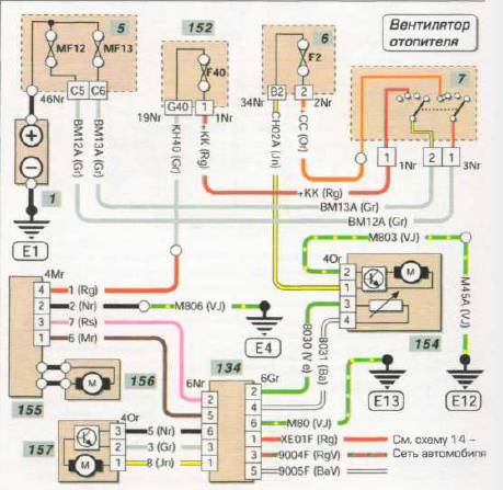

Виталий И. Опубликовано 6 июля, 2015 Жалоба Поделиться Опубликовано 6 июля, 2015 есть такая проблема: зимой прогревая машину включил на полную мощь печку обдуть лобовое и в итоге перестала работать печка.моторчик в норме, не была плюса на предохранителе, запитался от другого предохранителя и поставил тумблер, все заработало но перестал работать кондиционер...весной я снял замок что бы почистить контактную группу, думая что причина именно в ней...почистив все ни какого эфекта не произошло...печка от тумблера, кондиционер мертвый....помогите разобраться в чем причина??? предохранители все целые Ссылка на комментарий Поделиться на другие сайты Поделиться
palvasilich Опубликовано 6 июля, 2015 Жалоба Поделиться Опубликовано 6 июля, 2015 А контактная группа прозванивается? Ссылка на комментарий Поделиться на другие сайты Поделиться
Виталий И. Опубликовано 6 июля, 2015 Жалоба Поделиться Опубликовано 6 июля, 2015 А контактная группа прозванивается? честно не пробовал, надо к электрику знакомому попасть который сейчас в отпуске..жду когда вернется Ссылка на комментарий Поделиться на другие сайты Поделиться
патроль Опубликовано 6 июля, 2015 Жалоба Поделиться Опубликовано 6 июля, 2015 А контактная группа прозванивается? честно не пробовал, надо к электрику знакомому попасть который сейчас в отпуске..жду когда вернется Сам ответил на вопрос Палвасилича, когда писал что, запитался от другого предохранителя. Раз на входе предохранителя не было напряжения, значит не было цепи от замка зажигания. Захочешь разобраться сам, скину схему, но лучше дождись знакомого электрика, если конечно он читает схемы. Ссылка на комментарий Поделиться на другие сайты Поделиться
palvasilich Опубликовано 6 июля, 2015 Жалоба Поделиться Опубликовано 6 июля, 2015 И повесь туда реле на 50 ампер Ссылка на комментарий Поделиться на другие сайты Поделиться
Виталий И. Опубликовано 6 июля, 2015 Жалоба Поделиться Опубликовано 6 июля, 2015 А контактная группа прозванивается? честно не пробовал, надо к электрику знакомому попасть который сейчас в отпуске..жду когда вернется Сам ответил на вопрос Палвасилича, когда писал что, запитался от другого предохранителя. Раз на входе предохранителя не было напряжения, значит не было цепи от замка зажигания. Захочешь разобраться сам, скину схему, но лучше дождись знакомого электрика, если конечно он читает схемы. если можно сбрось схему, он читает....за ранее благодарю И повесь туда реле на 50 ампер слыхал про реле...как разгребусь обязательно поставлю Ссылка на комментарий Поделиться на другие сайты Поделиться
патроль Опубликовано 6 июля, 2015 Жалоба Поделиться Опубликовано 6 июля, 2015 Один из вариантов. Мне подходит, если не совпадает, пиши. Ссылка на комментарий Поделиться на другие сайты Поделиться

Виталий И. Опубликовано 7 июля, 2015 Жалоба Поделиться Опубликовано 7 июля, 2015 Один из вариантов. Мне подходит, если не совпадает, пиши.Вен..PNGОп..PNG по моему вот эта схема мне больше подходит , у меня предохранитель на печку идет под номером 21 Ссылка на комментарий Поделиться на другие сайты Поделиться
