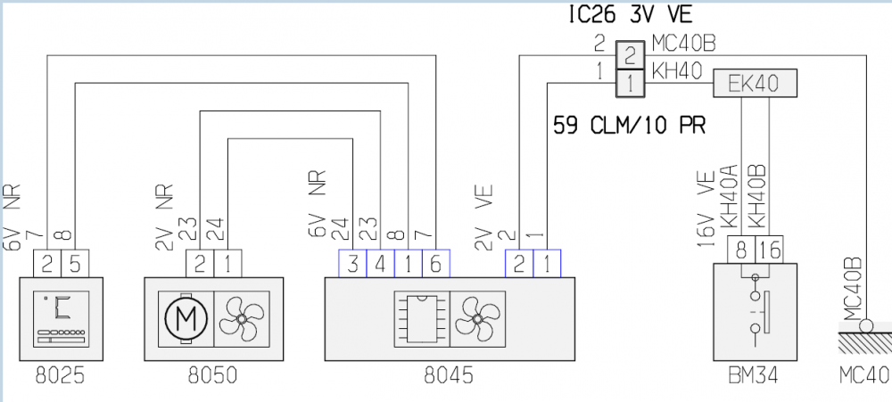

YuriyV Опубликовано 13 октября, 2015 Жалоба Поделиться Опубликовано 13 октября, 2015 "Schematigue" или Автодата 3.18. Рекомендовал бы и то и другое. Качаете и устанавливаете. Можно sedre, но 12Гг, Вам это надо? Если горит, могу глянуть конкретный узел. Горит. Не работает вентилятор отопителя. Думаю, что проблема в предохранителе F40, вот только где он не могу найти. Вентилятор на прямую от батареи крутится, в контактной группе замка зажигания тоже все ок. Нет плюса на сером толстом проводе подачи вентилятора. Ссылка на комментарий Поделиться на другие сайты Поделиться
патроль Опубликовано 13 октября, 2015 Жалоба Поделиться Опубликовано 13 октября, 2015 Вот Ваша схемка. Сравните с той, которой пользуетесь и увидите, Ваш серый провод идет от контактов реле ВМ Ссылка на комментарий Поделиться на другие сайты Поделиться
YuriyV Опубликовано 13 октября, 2015 Жалоба Поделиться Опубликовано 13 октября, 2015 Вот Ваша схемка. Сравните с той, которой пользуетесь и увидите, Ваш серый провод идет от контактов реле ВМ Печка.PNG где искать это реле? спасибо за схемку. Ссылка на комментарий Поделиться на другие сайты Поделиться

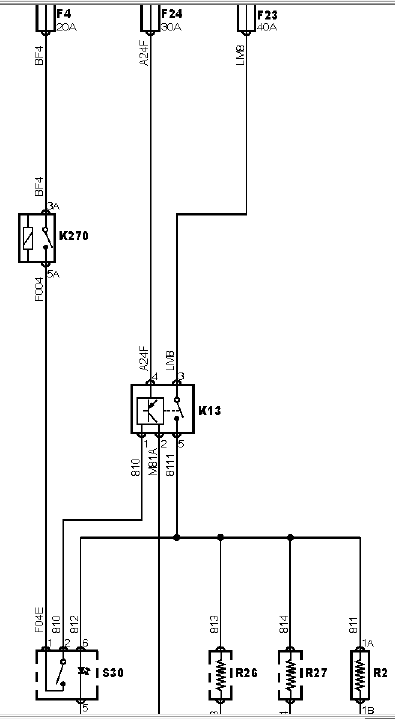

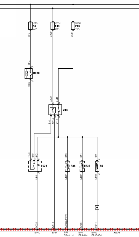

ecartman41 Опубликовано 22 октября, 2015 Жалоба Поделиться Опубликовано 22 октября, 2015 Подскажите, по какому принципу работает реле обогрева заднего стекла? Если нажать и держать , то все работает как только отпускаю кнопку сразу выключается обогрев? возможно его починить? Ссылка на комментарий Поделиться на другие сайты Поделиться
патроль Опубликовано 22 октября, 2015 Жалоба Поделиться Опубликовано 22 октября, 2015 Вы не дали никакой информации по авто; год выпуска, наличие климат-контроля. Если машина после рестайлинга, обратитесь к диагносту, но лучше сразу к электрику имеющему дилерский диагностический прибор, сразу пусть и восстановит, если возьмется. А принцип работы такой; по команде климатической установки, электронный ключ подает напряжение на катушку реле и удерживает его в замкнутом состоянии или до команды отключения или до истечения времени таймера. Ссылка на комментарий Поделиться на другие сайты Поделиться
ecartman41 Опубликовано 22 октября, 2015 Жалоба Поделиться Опубликовано 22 октября, 2015 климат контроля нет, год 95. Получается реле у меня не держится в замкнутом состоянии. Саму релюху разбирал, визуально нету там никакой катушки. Может подходит от каких нибуть жигулей? Ссылка на комментарий Поделиться на другие сайты Поделиться
патроль Опубликовано 22 октября, 2015 Жалоба Поделиться Опубликовано 22 октября, 2015 Ну это проще, ни тебе климы, ни БСИ. И даже реле нашел, но реле без катушки не бывает. Попытаюсь найти схему твоей старушки и тогда решим что делать. Ссылка на комментарий Поделиться на другие сайты Поделиться
патроль Опубликовано 22 октября, 2015 Жалоба Поделиться Опубликовано 22 октября, 2015 А вот и схемка. Реле электронное, таймер, ключ и катушка. Проверь по проводам, то ли ты нашел. Заменить можно любым но, надо знать как. Проще, если уверен что неисправно, купить на разборках. Ссылка на комментарий Поделиться на другие сайты Поделиться
