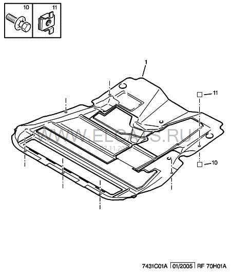

ignis Опубликовано 5 ноября, 2013 Жалоба Поделиться Опубликовано 5 ноября, 2013 Принцип - вставляешь гайку в пластиковой оболочке в отверстие и проворачиваешь на 45 гр., снимаешь в обратной последовательности.Гайки прикупил на Сифтрансе родные по 25 тыс. за штуку. Подскажи в какую сторону крутить когда вставишь в отверстие (по/против часовой) Ссылка на комментарий Поделиться на другие сайты Поделиться
aleksin.a.v Опубликовано 5 ноября, 2013 Жалоба Поделиться Опубликовано 5 ноября, 2013 (изменено) Вставляешь гайку в отверстие в лонжероне и поворачиваешь плоской отвёрткой по часовой на 45 гр. и давя вверх, чтобы пластиковые стопоры на шляпке зашли в квадратное отверстие. Эти выступы (стопоры) и срезает при попытке открутить/закрутить ржавый болт (солидол в помощь). Чтобы снять, если гайка не провернута, повернуть отвёрткой против часовой на 45 гр, шляпка немного выйдет, нанизать болт и потянуть пошатывая вниз. Болтов вроде 9-ть. Изменено 5 ноября, 2013 пользователем aleksin.a.v Ссылка на комментарий Поделиться на другие сайты Поделиться

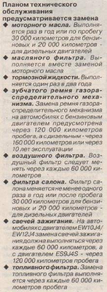

пыж807 Опубликовано 6 ноября, 2013 Жалоба Поделиться Опубликовано 6 ноября, 2013 (изменено) .... Но меня в первую очередь интересует, менять ли салонный фильтр, т.к. в Пыже его не было. Поэтому понятия не имею, с какой периодичностью его менять... Пока потока воздуха не будет хватать для обдува лобового стекла (будет запотевать) - до этого момента можно ездить на старом. имхо. Я бы не сказала, что Эльф - маслице попроще... И не особо оно дешевле. А Эльф я и в Пыж лила - не жаловался ... " ... Total в 2000 году, после слияния с французской Elf Aquitaine, получила название TotalFinaElf. ..." ( http://ru.wikipedia.org/wiki/Total ) Изменено 6 ноября, 2013 пользователем пыж807 Ссылка на комментарий Поделиться на другие сайты Поделиться
пыж807 Опубликовано 6 ноября, 2013 Жалоба Поделиться Опубликовано 6 ноября, 2013 (изменено) Еще б размеры защиты узнать-вообще отлично было бы.есть возможность сделать и выгнуть самому,но нет размеров( Я гнул защиту "по месту". Сначала взял лист картона и гнул/резал его, а затем перенёс на лист железа. Вот только не у меня есть подозрение, что у нас .. разные машины! Вроде читаю про 807_е (как и у меня), а чёта не так. У меня закладные гайки вставные с листовыми калёными пластинами. Болты в них ВТЫКАЮТСЯ, а для вытаскивания поворачиваются на 90* и потянуть вниз. сделаю фотки - выложу. з.ы. нашел в инете (от 407): №16 \ №17 - это закладные гайки, а №15 - болты. http://screenshot.ru...42_6450b1a1.png Изменено 6 ноября, 2013 пользователем пыж807 Ссылка на комментарий Поделиться на другие сайты Поделиться

Chinerev. Опубликовано 6 ноября, 2013 Жалоба Поделиться Опубликовано 6 ноября, 2013 ........Пока потока воздуха не будет хватать для обдува лобового стекла (будет запотевать) - до этого момента можно ездить на старом. имхо. .........(пыж807)Интересный критерий износа фильтра Ссылка на комментарий Поделиться на другие сайты Поделиться
Haus Опубликовано 7 ноября, 2013 Жалоба Поделиться Опубликовано 7 ноября, 2013 гайки вставные с листовыми калёными пластинами. Болты в них ВТЫКАЮТСЯ, а для вытаскивания поворачиваются на 90* и потянуть вниз...... во во такие у меня и были,они ослабевают со временем. У меня на скорости они повылетали и защиту загнуло в низ, хорошо что не железная была а мягкая.защита в дребезги. Ссылка на комментарий Поделиться на другие сайты Поделиться
aleksin.a.v Опубликовано 7 ноября, 2013 Жалоба Поделиться Опубликовано 7 ноября, 2013 ........Пока потока воздуха не будет хватать для обдува лобового стекла (будет запотевать) - до этого момента можно ездить на старом. имхо. .........(пыж807)Интересный критерий износа фильтра По книжке замена салонного фильтра раз в год или 30 тыс. для бензиновых и 20 тыс. для дизельных двигателей.Болты для защиты, которые втыкаются, со временем от вибрации выщёлкиваются. Ссылка на комментарий Поделиться на другие сайты Поделиться
Гость Camilla Опубликовано 7 ноября, 2013 Жалоба Поделиться Опубликовано 7 ноября, 2013 Раз в год )) У меня за 4 месяца пробег 15 тыс., так что, лучше я поменяю... Ссылка на комментарий Поделиться на другие сайты Поделиться
Chinerev. Опубликовано 7 ноября, 2013 Жалоба Поделиться Опубликовано 7 ноября, 2013 Раз в год )) У меня за 4 месяца пробег 15 тыс., так что, лучше я поменяю...Вот и правильно. Книжки и инструкции людям инженера не зря же пишут Ссылка на комментарий Поделиться на другие сайты Поделиться
ignis Опубликовано 7 ноября, 2013 Жалоба Поделиться Опубликовано 7 ноября, 2013 Объясните куда вкручивать 8 и 9 болты от защиты?По картинкам выходит 7 и мест с гайками нашел 7, а на защите 9 отверстий и 9 комплектов болтов и гаек выдают каталоги. Прикрутил 7 болтов, остались передние углы не прикручены (и там есть отверстия в защите, но нет мест под гайки в кузове) Ссылка на комментарий Поделиться на другие сайты Поделиться
пыж807 Опубликовано 7 ноября, 2013 Жалоба Поделиться Опубликовано 7 ноября, 2013 гайки вставные с листовыми калёными пластинами. Болты в них ВТЫКАЮТСЯ, а для вытаскивания поворачиваются на 90* и потянуть вниз...... во во такие у меня и были,они ослабевают со временем. У меня на скорости они повылетали и защиту загнуло в низ, хорошо что не железная была а мягкая.защита в дребезги.Я свою защиту прикрутил для страховки болтиком М6 у балки переднего моста - там есть технологическое отверстие, ровно по середине. ........Пока потока воздуха не будет хватать для обдува лобового стекла (будет запотевать) - до этого момента можно ездить на старом. имхо. .........(пыж807)Интересный критерий износа фильтра По книжке замена салонного фильтра раз в год или 30 тыс. для бензиновых и 20 тыс. для дизельных двигателей.Болты для защиты, которые втыкаются, со временем от вибрации выщёлкиваются.Интересно: как вид двигателя влияет на САЛОННЫЙ фильтр ?! А при сезонной смене колёс проверить затяжку болтов сложно? Ссылка на комментарий Поделиться на другие сайты Поделиться
aleksin.a.v Опубликовано 7 ноября, 2013 Жалоба Поделиться Опубликовано 7 ноября, 2013 За что купил, за то и продал.Как без ямы проверять выщелкнувшиеся болты защиты? Объясните куда вкручивать 8 и 9 болты от защиты?По картинкам выходит 7 и мест с гайками нашел 7, а на защите 9 отверстий и 9 комплектов болтов и гаек выдают каталоги. Прикрутил 7 болтов, остались передние углы не прикручены (и там есть отверстия в защите, но нет мест под гайки в кузове)Припоминаю, что и меня передние углы в лонжероне просверлены не были, буду менять масло, уточню. Ссылка на комментарий Поделиться на другие сайты Поделиться

ignis Опубликовано 8 ноября, 2013 Жалоба Поделиться Опубликовано 8 ноября, 2013 Объясните куда вкручивать 8 и 9 болты от защиты?По картинкам выходит 7 и мест с гайками нашел 7, а на защите 9 отверстий и 9 комплектов болтов и гаек выдают каталоги. Прикрутил 7 болтов, остались передние углы не прикручены (и там есть отверстия в защите, но нет мест под гайки в кузове)Припоминаю, что и меня передние углы в лонжероне просверлены не были, буду менять масло, уточню.Посмотри, пожалуйста, при случае. Так и просятся эти углы, чтобы их тоже куда-нибудь прикрутили. Ссылка на комментарий Поделиться на другие сайты Поделиться

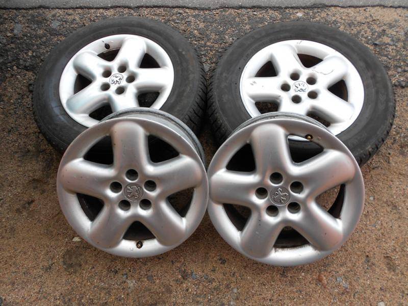

toxa_807 Опубликовано 8 ноября, 2013 Жалоба Поделиться Опубликовано 8 ноября, 2013 Подойдут ли диски от 806 педо к 807? r15 Ссылка на комментарий Поделиться на другие сайты Поделиться
Steel Опубликовано 8 ноября, 2013 Жалоба Поделиться Опубликовано 8 ноября, 2013 да Ссылка на комментарий Поделиться на другие сайты Поделиться
пыж807 Опубликовано 10 ноября, 2013 Жалоба Поделиться Опубликовано 10 ноября, 2013 (изменено) защита пластиковая? Металлическую кто-нибудь ставил? Сам металическую защиту не ставил. Если интересно вот как это выглядит на фото Вот аналогичное -http://багажник-фаркоп.рф/zashchita-kartera/peugeot/720-zashchita-kartera-peugeot-807Но эта защита от крупных "не приятностей", а от воды/грязи/песка оно не спасает. Изменено 10 ноября, 2013 пользователем пыж807 Ссылка на комментарий Поделиться на другие сайты Поделиться

пыж807 Опубликовано 10 ноября, 2013 Жалоба Поделиться Опубликовано 10 ноября, 2013 гайки вставные с листовыми калёными пластинами. Болты в них ВТЫКАЮТСЯ, а для вытаскивания поворачиваются на 90* и потянуть вниз...... во во такие у меня и были,они ослабевают со временем. У меня на скорости они повылетали и защиту загнуло в низ, хорошо что не железная была а мягкая.защита в дребезги."Родные" закладные потайгайки (вид изнутри у радиатора) Я ТРИ передние потай-гайки заменил на обычные вставные гайки на М6 с болтами /гровером. вид в моторном отсеке было стало Ссылка на комментарий Поделиться на другие сайты Поделиться
пыж807 Опубликовано 10 ноября, 2013 Жалоба Поделиться Опубликовано 10 ноября, 2013 (изменено) .......................................... остались передние углы не прикручены (и там есть отверстия в защите, но нет мест под гайки в кузове)У меня углы о же не прикручены, но проблемы в этом не вижу. "пассажирская" сторона - крепится сзади одним "родным" болтом "водительская" сторона крепится двумя "родными" болтами (по середине и сзади) третий "родной" болт и "контрящий" М6 (видна гайка). Изменено 10 ноября, 2013 пользователем пыж807 Ссылка на комментарий Поделиться на другие сайты Поделиться
пыж807 Опубликовано 10 ноября, 2013 Жалоба Поделиться Опубликовано 10 ноября, 2013 1 и 2-ой вариант мне не понравились, все таки еще нету нормальной металлической защиты для 807, а оригинал не найтиСделай сам! День работы и .. под капотом сухо и чисто. Причём ты сам можешь сделать так, как считаешь нужно. Я вот не стал срезать "лишние" куски, а загнул - защищается масляный картер и резиновый патрубок охлаждения (проверено за 3500 км по разным дорогам Краснодарского края) Ссылка на комментарий Поделиться на другие сайты Поделиться
Chinerev. Опубликовано 10 ноября, 2013 Жалоба Поделиться Опубликовано 10 ноября, 2013 (изменено) Сделай сам! День работы и .. под капотом сухо и чисто. Причём ты сам можешь сделать так, как считаешь нужно. Я вот не стал срезать "лишние" куски, а загнул - защищается масляный картер и резиновый патрубок охлаждения (проверено за 3500 км по разным дорогам Краснодарского края)Очень даже прилично получилось(+). А металл какой толщины? Изменено 10 ноября, 2013 пользователем Chinerev. Ссылка на комментарий Поделиться на другие сайты Поделиться
