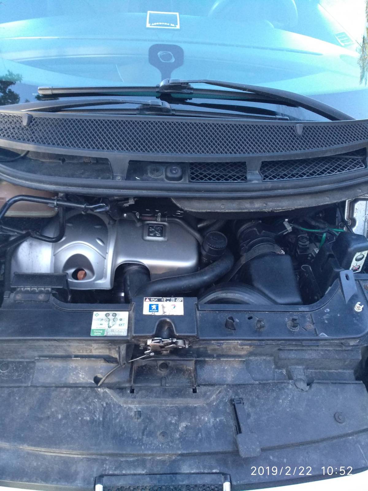

igor12 Опубликовано 6 марта, 2019 Жалоба Поделиться Опубликовано 6 марта, 2019 Если прокатит то это будет чудо! Будешь делать обязательно покупай верхнюю защиту двигателя,если авто до 06г то купи не пожолей б/у жабо только с авто начиная с 06г,с этого года оно именно вставляется в стекло,а до этого года оно просто ложится на лобовик.Поверь пока не сделаеш по толку ситуация повторится,и ролик ржавый это все вода!И проскок ремня это замерзшая вода!Удачи! Belarus-84 и punk2904 2 Ссылка на комментарий Поделиться на другие сайты Поделиться
Belarus-84 Опубликовано 6 марта, 2019 Жалоба Поделиться Опубликовано 6 марта, 2019 @igor12 спасибо за совет. Именно в этом проблема, я так и понял, потому как мокро было под кожухом ремня. Машина 2004 года. А что за защита, не видел такой, если есть, покажи фото, или ссылку на какую-нибудь б/у запчастей сайт, буду благодарен Ссылка на комментарий Поделиться на другие сайты Поделиться

Belarus-84 Опубликовано 6 марта, 2019 Жалоба Поделиться Опубликовано 6 марта, 2019 @igor12 Я загуглил, что такое жабо, у меня есть эта приблуда, одевается на стекло и в нее защелкивается пластик по всему стеклу, но я в ней трещину нашел, видимо через нее вода и попадала на мотор и ремень(( Ссылка на комментарий Поделиться на другие сайты Поделиться
igor12 Опубликовано 6 марта, 2019 Жалоба Поделиться Опубликовано 6 марта, 2019 Если прокатит то это будет чудо! Будешь делать обязательно покупай верхнюю защиту двигателя,если авто до 06г то купи не пожолей б/у жабо только с авто начиная с 06г,с этого года оно именно вставляется в стекло,а до этого года оно просто ложится на лобовик.Поверь пока не сделаеш по толку ситуация повторится,и ролик ржавый это все вода!И проскок ремня это замерзшая вода!Удачи! punk2904 1 Ссылка на комментарий Поделиться на другие сайты Поделиться
Belarus-84 Опубликовано 6 марта, 2019 Жалоба Поделиться Опубликовано 6 марта, 2019 @igor12 Прикольно! Никогда такой штуки не видел. Спасибо за дельный совет, обязательно поищу ее после ремонта. Ссылка на комментарий Поделиться на другие сайты Поделиться
Димыч. Опубликовано 7 марта, 2019 Жалоба Поделиться Опубликовано 7 марта, 2019 Я делал накидку из обычной теплоизоляции. Накрыт весь двигатель. Уже четыре года как лежит. punk2904 1 Ссылка на комментарий Поделиться на другие сайты Поделиться
