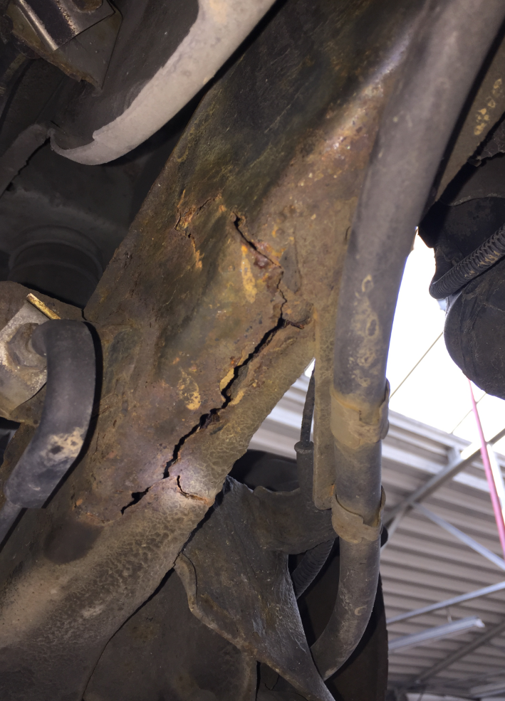

DeltaGold Опубликовано 12 апреля, 2019 Жалоба Поделиться Опубликовано 12 апреля, 2019 (изменено) 1 час назад, Димыч. сказал: Что треснуло, можно фото? Фото смогу предоставить позже, когда буду менять: треснул один из рычагов подвески, трещина уже до половины рычага дошла. Как я это раньше не заметил? Когда на него показали механики во время осмотрa подвески, меня в дрожь бросило. И как это могло случиться? Помнится, ездил домой в Киев прошлым летом, в темноте попал в яму, что-то внизу стукнуло, с пор стук в подвеске, несколько механиков осматривали, все время успокаивали меня, типа все нормально. Не вижу датчика на схеме. Вроде все просто разбирается, но подозреваю, что там где-то собака порылась, не все так радужно. Изменено 12 апреля, 2019 пользователем DeltaGold Ссылка на комментарий Поделиться на другие сайты Поделиться
Димыч. Опубликовано 12 апреля, 2019 Жалоба Поделиться Опубликовано 12 апреля, 2019 Нету с датчиками никаких зарытых собак. DeltaGold 1 Ссылка на комментарий Поделиться на другие сайты Поделиться

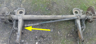

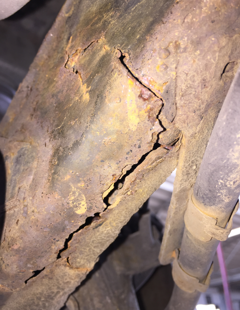

DeltaGold Опубликовано 16 апреля, 2019 Жалоба Поделиться Опубликовано 16 апреля, 2019 (изменено) 12.04.2019 в 08:45, Димыч. сказал: Что треснуло, можно фото? Вот как выглядела старая ось: ещё бы немного и... в общем, ничего хорошего. Заднюю ось поменял. Правда с приключениями. "Hовую" ось купил б/у-ю, с ржавыми торм. дисками и тормозными суппортами (ребята на разборке не стали заморачиваться, просто откусили шланги и тросы ручника). Поменял, поставил ось как была, с дисками и торм. суппортами (свои «старые» суппорта со снятой оси отложил в сторону). Чуть подчистил ржавчину на задних торм. дисках, тормоз. колодки оставил старые, пробег колодок их около 60-70 тыс. Передние тормоза не трогали. Собрали, прокачали и... тормоза не работают. Супер. Опять все прокачали – без толку. Тогда решили поставить мои старые задние тормозные суппорта. Поставили, прокачали – слабо тормозить стала, но нормально не работает. Тогда решили прокачать тормоза вручную (один раз рулем «качает», другой возле торм. суппортами дежурит, жидкость собирает), потом ещё раз при помощи установки, потом ещё раз вручную (прокачивали, естественно, и сзади, и спереди). Ну нет воздуха в системе! Простучали ГТЦ под бачком, все так же. Выехал я, педаль тормоза мягкая, нужно давить сильно. Попробовал резкое торможение – работает, если педаль тормоза давить «в пол». Пока езжу так, диски уже почти чистые от ржавчины. Педаль ведет себя странно – вроде и работает, а вроде при постоянном нажатии медленно (почти незаметно) проваливается. Я грешу на ГТЦ – перебрать его бы с ремкомплектом... Или не туда рою? Изменено 16 апреля, 2019 пользователем DeltaGold Ссылка на комментарий Поделиться на другие сайты Поделиться
