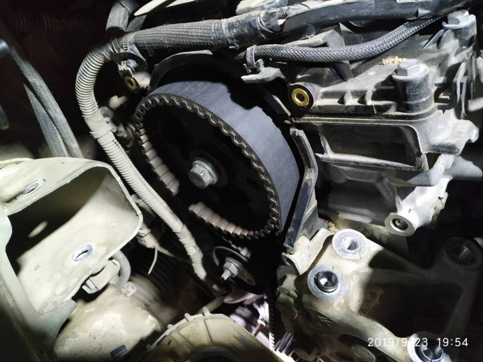

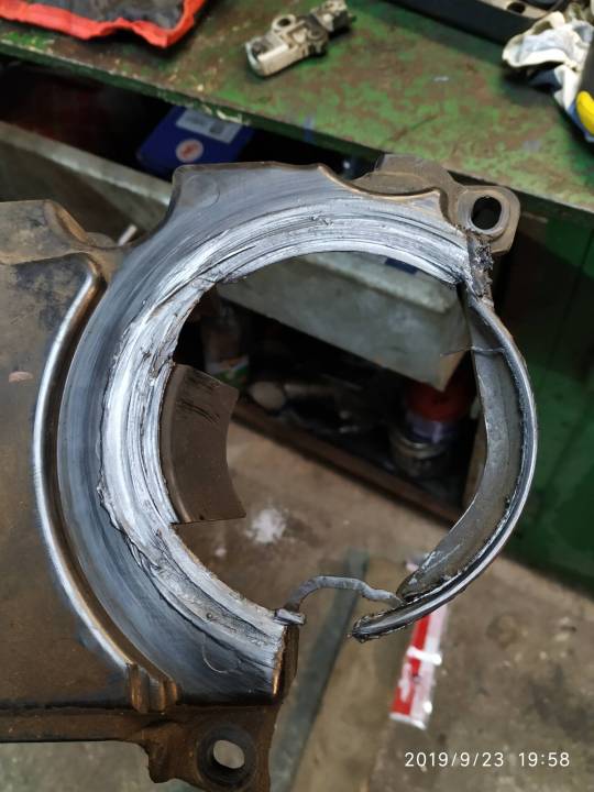

А еще бывает отметки ремня попадают между шкивом коленвала и защитой  ремня грм. И одна неприятность происходит)
  • Ответов 2,7 тыс
Изображения в теме

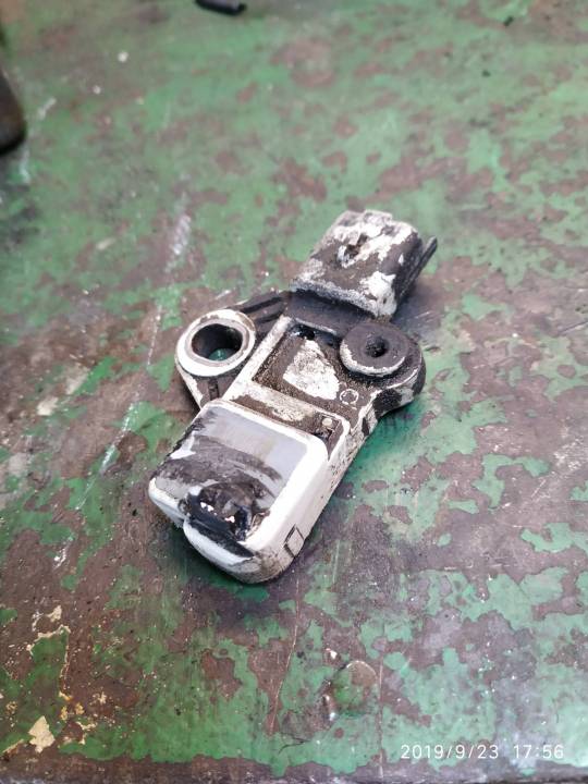

Датчик оборотов в хреновом месте расположен, при обрыве или расслоении  ремня реально страдает первым. Можно придумать защиту которая будет крепится к блоку параллельно шкиву перед датчиком и заточить один край, он будет рубать отлетающие от ремня куски.
Ремень ГРМ буду менять по любому уже приобретен со всеми натяжителями, руки не доходили теперь по ходу есть время )))
нет не начало ))), я в мерсе со 111 мотором и оборваной цепью порехтовал все клапана и  притер, поменял все прокладки, натяжители и ездил еще 3 года пока не продал. Я моторки сам умею делать то не проблема
С чего я начал ... с обгонной муфты, если она сдыхает то необходимо менять !!! а не ездить пока зарядка есть как кто-то писал выше.

Разобрал полмашины снял крышки, диагноз подтвердился, датчик оборотов, муфта и поликлиновой ремень, ремень ГРМ целый и девственно новый, нижняя крышка слегка подуставшая
Мегаповезло. Сколько моторов уже было поломано поликлиновыми ремнями, которые владельцы не удосуживались вовремя поменять.
Только генератор не снял, шоб его снять надо охладитель выпускных газов с клапаном егр снимать

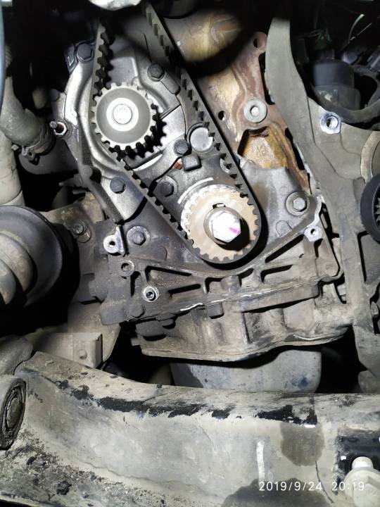

Если верить сервисной книжке ремень ГРМ с помпой и роликами менялся 40 тыс назад, стоит его менять? И ещё одно где найти методику замены ремня ГРМ с выставления и по меткам
Народ поделитесь методикой установки ремня ГРМ на 2,0 HDi DW10C? поиск не дал результатов, в нете тож не густо и конкретного нифига, взамен сделаю видео замены ремня пошагово

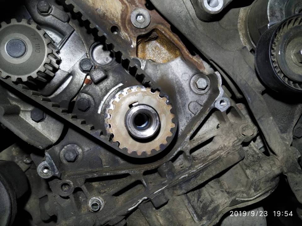

Посмотрел всяких видео и нихера конкретного а если что-то конкретно то на мой мотор не идёт, вот нифига нет отверстия для установки метки на маховике я не нашел там где показывали умные дяди если есть то до него хер доберешся, другой тоже видно умный показывал что шпоночный паз малой шестерни должен смотреть на отлив, вот я поставил штифт на шестерню распредвала так нихера не смотрит паз на тот отлив.
Хоть бери и выкручивая форсунку первого цилиндра чтобы найти ВМТ
1 можешь её (форсунку) не достать. (выше я упоминал вариант, когда мотор невозможно вскрыть для ремонта из-за несъёмных форсунок).
2 слишком большая разбежка, тактильно выставлять ВМТ по поршню, уж лучше снять поддон и там виден КВ.
Что бы зафиксировать маховик, нужно вставить фиксатор в отверстие под стартером. Оно точно есть и только оно позволяет максимально точно зафиксировать маховик.

Да еще и в такте сжатия. Метка на маховике (вернее отверстие под стопор) совпадает в двух случаях ВМТ; сжатие и выпуск. Поэтому если стопор распредвала далеко не совпадает, делай еще один оборот.
По поводу редкости твоего дизеля, не думаю что коленвал с маховиком отличаются от других 2.0.
