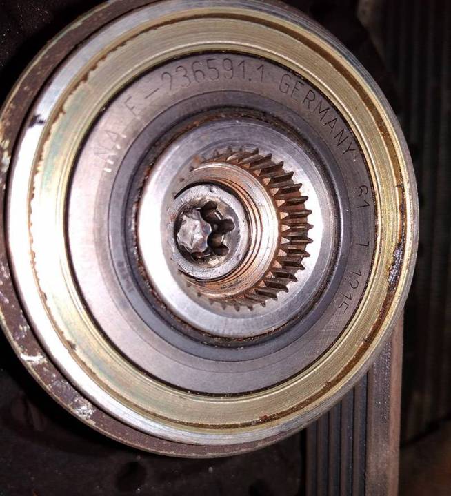

вопрос про обгонную муфту генератора (бендикс?). Я думал, что она у меня заклинившая, пока мастер не полез ее менять. Оказалось, что ключом она проворачивается (ключ вставлен в вал генератора, проворачивается в одну сторону и не проворачивается в другую), а руками - нет. Новая муфта проворачивается руками (в одну сторону). Но мастер не смог отвинтить старую и предложил ее оставить как есть. Она не шумит, не стучит, не щелкает.
Вопрос в том, насколько критично такое состояние и усилие проворота? Те, что точно заклинившие - не проворачиваются ничем. Сейчас стоит INA F-236591.01, собирались заменять INA 535 0062 10.
Новая может не подойти, надо подбирать именно такую же.
Повышенные усилия на муфте говорят о том, что вскоре её придётся поменять. Узнаешь зимой, когда на холодную начнёт цокать натяжной ролик.

На счет обгонной муфты.
Появился непривычный писк ремня и на самом ремне начали появляться потертости через одинаковые расстояния, умерла обгонная муфта, заказал в пятницу ремень муфту и катаюсь себе. В воскресенье вечером еду слышу лепетание разваливаюшегося ремня, паркуюсь и ... машина сама заглохла. Осмотр выявил развалившийся на веревки ремень которые в свою очередь снесли датчик оборотов. вот какая неприятная история, муфта и ремень уже пришли а датчик ждать неделю.
