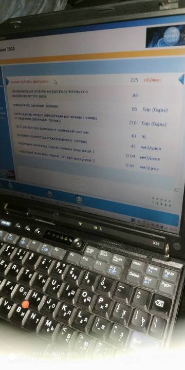

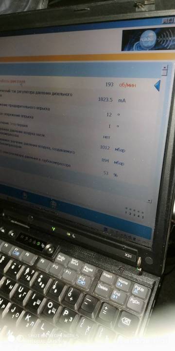

PEUGEOT 807 Опубликовано 20 декабря, 2019 Жалоба Поделиться Опубликовано 20 декабря, 2019 @Димыч. Стартер не крутил но реле щелкало,проблема была в тяговом реле,если кому интересно как его можно отремонтировать я могу описать как делал я.вообщем стартер крутит весело и вот что показывает лексия...кто что может сказать? Опыт владения лексией очень мал... Ссылка на комментарий Поделиться на другие сайты Поделиться
Димыч. Опубликовано 20 декабря, 2019 Жалоба Поделиться Опубликовано 20 декабря, 2019 Топливную надо смотреть. Малое давление топлива. Начать с проверки давления подкачки. На выходе из фильтра должно быть не менее 2 бар. Норма 2-2,5. Ссылка на комментарий Поделиться на другие сайты Поделиться
