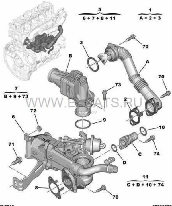

Модератор Daiver Опубликовано 2 сентября, 2023 Модератор Жалоба Поделиться Опубликовано 2 сентября, 2023 3 часа назад, ghenua1986 сказал: доброго времени суток.столкнулся с той же проблемой.проверил сразу помпу так как менял грм недавно.там все ок.подскажите пожалуйста где находится теплообменник на егр.куда обратить внимание.нигде инфы не нашел.спасибо За мотором. Снимаем корпус воздушного фильтра и смотрим под ним. Обычно видны следы засохшего антифриза, такие: Уходить может наружу, как на фото. Иногда уходит внутрь, тогда снаружи следов почти нет. Ссылка на комментарий Поделиться на другие сайты Поделиться

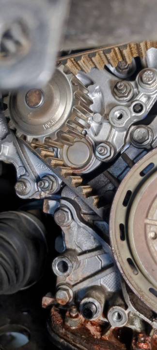

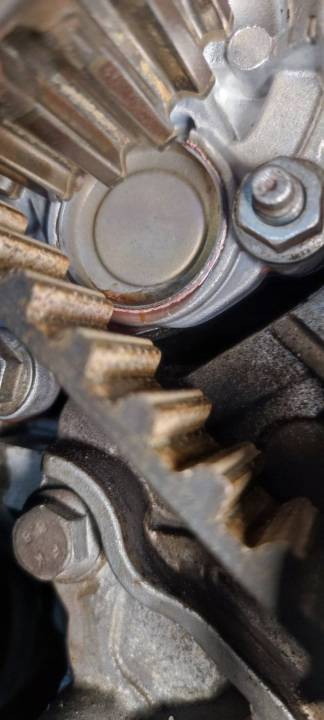

Валера У Опубликовано 4 сентября, 2023 Жалоба Поделиться Опубликовано 4 сентября, 2023 Ну раз пошла такая пьянка, то и я расскажу про свою утечку антифриза))) Мотор тот же как у всех - DV5RC? стоит на Пежо 308 2019. Так вот купил я его в августе 2022 с пробегом 190тыс. Сразу же после покупки заметил, что уходит антифриз. Уходило где-то 1литр в мес. или на 2000км. К тому времени пока я это заметил настала осенняя пора и я начал замечать, что в прохладное время перед капотом на светофоре поднимается "пар" из сладковатого антифриза. Было понятно, что на горячую переливает откуда-то спереди. Переговорил со знакомым мастером, который почему то сразу указал на пробку расширительного бочка - она оказалась не оригинальной. Заменил на ПСА с правильным давлением. Сразу стало заметно меньше уходить! Решил, что есть трещина какого-то радиатора, или перелив - пока не разбирался. Так и проездил всю зиму. К февралю насобирал весь долбаный комплект для замены ГРМ, цепи и всяких прочих прокладок заглушек и сальников чтоб все сделать по технологии. Заменил... И о чудо! Течь антифриза прекратилась! Но не долго моё счастье длилось.... Через 4 месяца при очередной замене масла на защите обнаружена лужа антифриза - стекать на пол она не успевала, наверное высыхала или по пути сдувало, а когда останавливался - накапливалось на защите. Т.е. подтеков я не замечал. Диагноз - что-то из области помпы. Загоняю на СТО, снимаем ГРМ и видим течь по защитной перепускной пробке оригинальной помпы! (на фото) Меняем помпу на то, что было в наличии и катаемся дальше. Вот уже после того прошло около полу года, долил максимум 150 грамм антифриза проехав 10тыс. Что случилось с радиатором спереди - не понятно, самополечился или это с защиты тянуло вперед - не понятно. Тьфу-тьфу-тьфу - сейчас мотор сухой и чистый. Масла и антифриза утечек нет. Ссылка на комментарий Поделиться на другие сайты Поделиться
Модератор Daiver Опубликовано 4 сентября, 2023 Модератор Жалоба Поделиться Опубликовано 4 сентября, 2023 Антифриз, в первый раз когда меняли помпы, старый или новый залили? Если новый, то чьего производства? Ссылка на комментарий Поделиться на другие сайты Поделиться
Валера У Опубликовано 5 сентября, 2023 Жалоба Поделиться Опубликовано 5 сентября, 2023 (изменено) 14 часов назад, Daiver сказал: Антифриз, в первый раз когда меняли помпы, старый или новый залили? Если новый, то чьего производства? Заливал старый и подливал самый дешман, который есть на Белоруснефти - красный. К зиме планирую сменить полностью. Кстати, официалы на Свердлова предлагают заливать Patron желтый... И, судя по всему, они правы - наш допуск для мотора PSA B715110-37c Изменено 5 сентября, 2023 пользователем Валера У Ссылка на комментарий Поделиться на другие сайты Поделиться

Модератор Daiver Опубликовано 6 сентября, 2023 Модератор Жалоба Поделиться Опубликовано 6 сентября, 2023 В 05.09.2023 в 11:47, Валера У сказал: Заливал старый и подливал самый дешман, который есть на Белоруснефти - красный. К зиме планирую сменить полностью. Кстати, официалы на Свердлова предлагают заливать Patron желтый... И, судя по всему, они правы - наш допуск для мотора PSA B715110-37c Тогда понятно почему потекла помпа. И с Патроном два варианта - начнёт свистать еще откуда-нибудь или приедет прокладка блок\прокладка ГБЦ. Ссылка на комментарий Поделиться на другие сайты Поделиться
