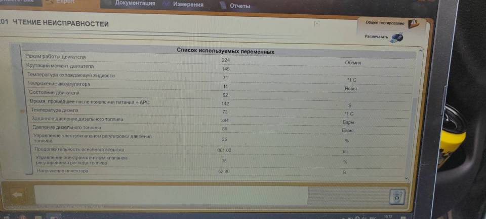

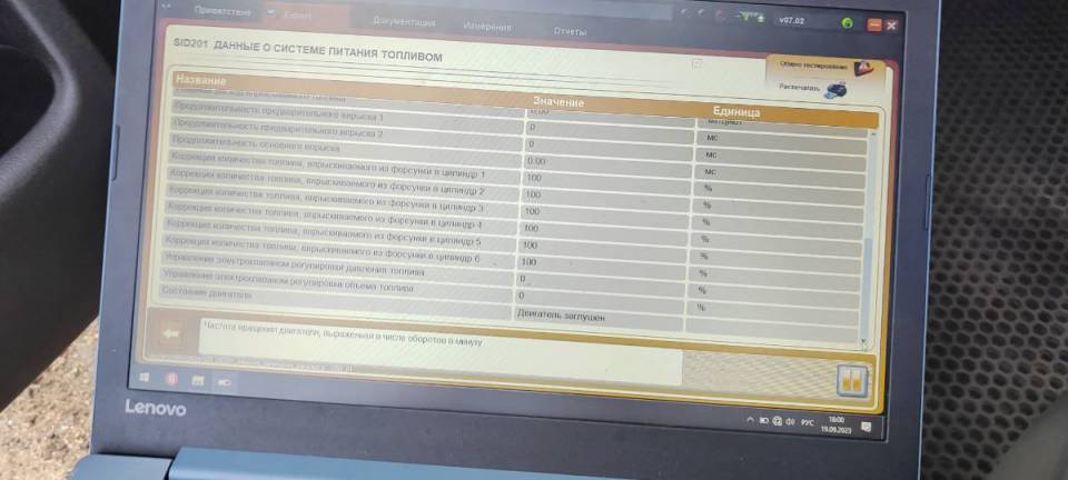

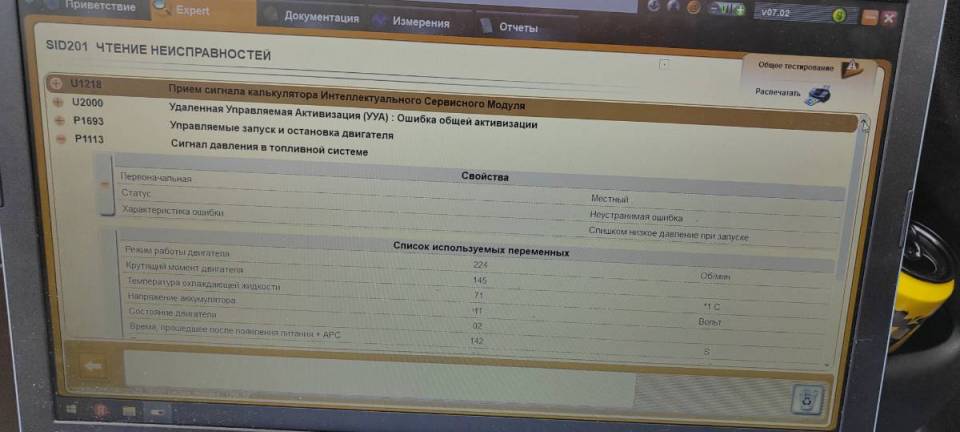

    Всем привет, может кто сталкивался, на холодную запуск без проблем, на горячую не хватает давления в рампе, как заглушишь 40 бар через 30 минут 70, через час 100 и тд, куда копать? Регулятор? тнвд? Или ещё какие нюансы?
    5 часов назад, Эникей сказал:
    К дизелистам подъехать, у них есть мерные ёмкости, они знают допустимые пределы.
    Спасибо
