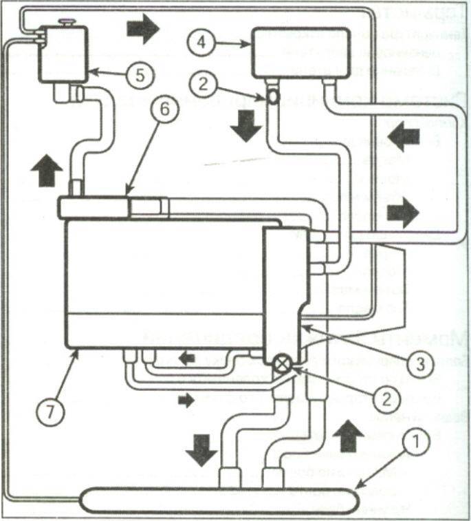

Димыч. Опубликовано 18 апреля, 2017 Жалоба Поделиться Опубликовано 18 апреля, 2017 Бачки бывают двух видов, расширительный и питательный. Расширительный бачок связан с системой посредством одного, стравливающего шланга. Таким образом, предотвращая выброса антифриза в окружающую среду. У 605 бачок питательный, потому как он закольцован в систему, у него есть выход и один или несколько входов. Циркуляция в таком бачке неизбежна и более того, она там быть обязана. Конструктивно так устроено, что бы из верхних частей системы выводить воздух, как при заполнении, так и при работе. Ну это так, о конструкции. Ближе к теме. Товарищ Лефа утверждает, что у него и его друзей система охлаждения должна (может) работать без крышки питательного бачка. Я считаю (из большой практики), что система функционировать так не сможет! Без необходимого давления множество недорогих антифризов закипает при температуре ниже 100 градусов вот вам пример). При этом коэффициент расширения таких антифризов в диапазоне 0-90 градусов составляет 1,1-1,3. Другими словами, залив "такое" даже в полностью рабочую систему получим стравливание излишков через крышку. Ну некуда ему деваться. Может и шланги рвать. Из этого вывод, в системе должен быть залит качественный антифриз, система должна быть исправна (крышка должна присутствовать и работать). Про тип антифриза втирать не хочу, много споров возникает у ездоков со специалистами. Книга гласит - лить силикатный антифриз. Ну это G11, если смотреть по ваговскому стандарту. Ссылка на комментарий Поделиться на другие сайты Поделиться
патроль Опубликовано 18 апреля, 2017 Жалоба Поделиться Опубликовано 18 апреля, 2017 И долго ты думал? Извини, но по сервисбоксу, на 605 стоит расширительный бачок (что касается названия). Но слово питательный тоже подходит, и по сути, не отвергает его функцию. Бачок, кстати, один в один с бачком от RHZ, можно покупать любой и ставить. Последнее чисто практическое наблюдение, какой ставил я, даже не вспомню, поскольку совершенно один и тот же бачок. Ну и к вопросу о циркуляции, последняя возможна в том случае если есть две линии, одна на всас насоса, другая на нагнетание. Смотри схему включения бачка. Не исключаю того что твой букварь более правильный но, считаю что циркуляция через бачок - абсурд. По поводу крышки не спорю, она нужна, но циркуляция без крышки сохранится, если кому не жалко антифриза, пускай ездит с открытой. При нормальной системе, ничего через верх не течет, проверял после замены прокладки. По поводу кипения антифриза ниже 100 градусов, конечно обидно что всякое дерьмо подсовывают. По логике, если двигатель любит 100 градусов то температура кипения должна быть выше, поскольку не всякая система охлаждения способна поддерживать избыточное давление. Тогда вода точно лучше, жалко замерзает. Ссылка на комментарий Поделиться на другие сайты Поделиться
Димыч. Опубликовано 18 апреля, 2017 Жалоба Поделиться Опубликовано 18 апреля, 2017 Как на счёт струи антифриза в трубках к бачку? На схеме видно, что к бачку идёт две трубки, от корпуса термостата и от радиатора. При закрытом термостате циркулирует через одну трубку, при открытом через обе. У меня в машине вообще, выход из печки уходит в бачок напрямую. Без создания давления антифриз неизбежно будет выплёскиваться, он же расширяется. Раздувает шланги, вот и уровень на месте. С водой то же самое будет. В литературе гуляет инфа, что рабочее давление в системе охлаждения 1-1,3 бар. Предел 1,4. А меньше нельзя, потому как шланги не разопрёт, куда антифризу деться? Ссылка на комментарий Поделиться на другие сайты Поделиться
патроль Опубликовано 18 апреля, 2017 Жалоба Поделиться Опубликовано 18 апреля, 2017 Даже комментировать не хочется. Схема верна.Почти все что пишешь верно, но, я писал о том же. Но какая к черту струя? На твоей же схеме видно что это воздушные трубки, они из верхних точек радиатора и термостата и поступают в верхнюю часть бачка, о чем и я писал. А вот шланг с нижней части бачка идет ко всасу насоса, он и есть питательный (хотя кто-то пришпандолил стрелку вверх, возможно хотел показать направление расширения жидкости). И такая схема используется практически во всех схемах циркуляции включая центральные и местные системы отопления. И все потому что логика одна, и велосипед тут изобрести трудно. Присмотрись к своей машине внимательней, может все-же там просто отвод? Скинь марку, посмотрим схему. Ссылка на комментарий Поделиться на другие сайты Поделиться

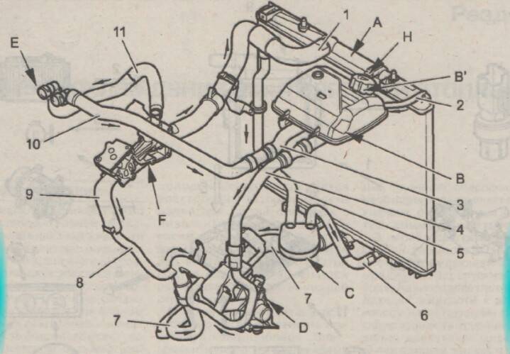

Димыч. Опубликовано 18 апреля, 2017 Жалоба Поделиться Опубликовано 18 апреля, 2017 Так ты сомневаешься, что по развоздушивающим трубкам циркулирует ОЖ? Если не циркулирует, значит уже забиты. Вот моя схема, в точке Е радиатор печки. Но на этой схеме нет второго развоздушивающего шланга, который от корпуса термостата, странно, на машине их два. Ссылка на комментарий Поделиться на другие сайты Поделиться
