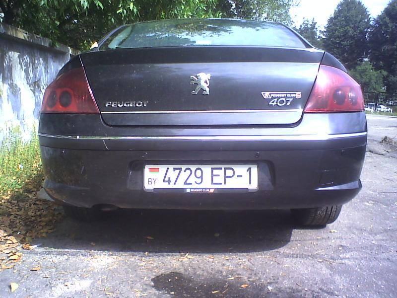

Nemiroff Опубликовано 20 июня, 2012 Жалоба Поделиться Опубликовано 20 июня, 2012 (изменено) Изменено 20 июня, 2012 пользователем Nemiroff Ссылка на комментарий Поделиться на другие сайты Поделиться

Darida Опубликовано 28 ноября, 2012 Жалоба Поделиться Опубликовано 28 ноября, 2012 Приобрёл данное чудо за 135тыс белок ) почти закупочная цена с китая, вот оно чудо китайского производства Вот оно китайское чудо за 135тыс б.р. (без дисплея) Посмотрим ,что внутри хД высыпал содержимое блок управления парктроником (меньше пачки сигарет) пищалка , так называемый динамик (зумер) фреза в комплекте провод на питание 4 сенсора (датчики) мануал на english 2 наклейки 2-х стороннего скотча (для динамика ,и мозгов) Думаю после выходных поставлю . Сделаю фото отчёт для универсальчега 406 с фаркопом. Что да как) Ссылка на комментарий Поделиться на другие сайты Поделиться

Darida Опубликовано 10 декабря, 2012 Жалоба Поделиться Опубликовано 10 декабря, 2012 (изменено) И так поставил парктроник на свой пежо 406 рест универсал (с фаркопом). Данная приблуда была опубликована в посте #35 (если кому интересн)о. Пришлось изрядно попотеть и выпачкаться с ног до головы... Всё устанавливал без снятия бампера! Вот фотки , если кого интересует ,могу расказать ,Что да как поподробнее =) Изменено 10 декабря, 2012 пользователем Darida Ссылка на комментарий Поделиться на другие сайты Поделиться

Darida Опубликовано 12 декабря, 2012 Жалоба Поделиться Опубликовано 12 декабря, 2012 (изменено) Чёрный (нижний) молдин слишком узкий... А верхний с большим углубление во внутрь , датчик сифонит на нижний молдинг. По углам побоялся ставить.... Вдруг центральные будут фанить на фаркоп , тогда бы пришлось отключать их... тем самым уменьшил бы мёртвую зону (по центру) и ловило бы бок ,а середину? :\. Поэтому было решено сдвинуть на всякий случай . Ловит и так отменно! Заказывал на Ебай серебристые датчики .... Но пришол комплект с Китая чёрных.... Ничего не поделаешь! со временем поменяю если будет необходимость Изменено 14 декабря, 2012 пользователем Darida Ссылка на комментарий Поделиться на другие сайты Поделиться
