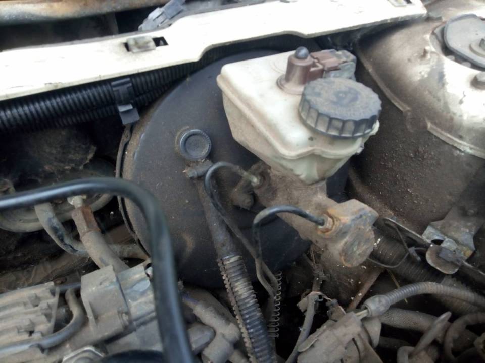

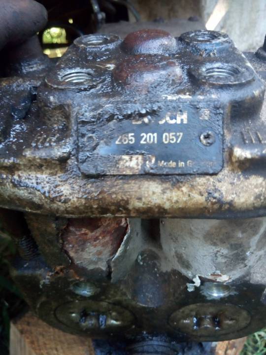

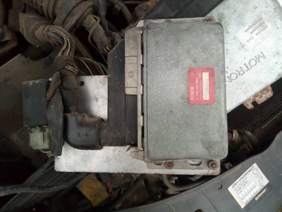

Добрый день. У меня пежо 605 1992 г.в. 2.0 бензин XU10J2Z, ABS система Bendix(вакуумник) /Bosch (мозги абс, блок абс, датчики). При включении зажыгания лампа абс на приборной панели два раза моргнет и потухнет но через 3-4 секунды опять загораеться и не тухнет. При етом 6-ти контактное реле на блоке абс два раза щёлкнет и замнет контакты но через 3-4 секунды разомкнет, мотор блока абс при етом не включаеться. Если 4-х контактное реле на блоке абс замкнуть рукой, то мотор начинает работать. Сопротивление всех датчиков в норме, сигнал от датчиков доходит до мозгов, все реле как новые. Самодиагностика АБС не запускаеться.
