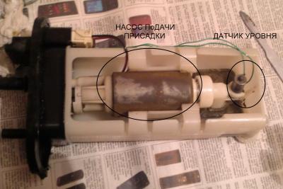

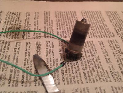

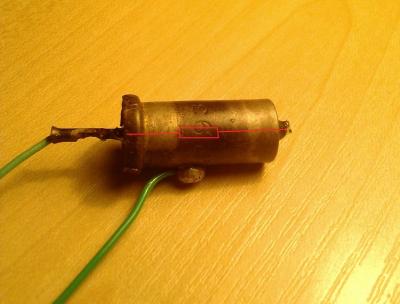

Модератор Citrin Опубликовано 19 сентября, 2010 Модератор Жалоба Поделиться Опубликовано 19 сентября, 2010 Проблема у Eagle с датчиком уровня. Сегодня вскрыл бачок-датчику-пипец. Вот пару фоток нутра вскрытого бачка с 607 Вот сам датчик уровня. В торцах сделано по 3 отверстия диаметром чуть меньше миллиметра, а внутри... находиться резистор. В этом датчике он развалился, номинал не виден, сопротивление (то что удалось измерить)-примерно 660 Ом. Вот схематично показал: Соответственно, если к контактам 1 и 2 разъема на бачке подкинуть резистор сопротивлением 660-680 Ом, ошибка зонда уровня по идее должна пропасть, но комп наверняка будет видеть состояние-минимальный уровень присадки. Не знаю насколько хорошим проводником является присадка, но предполагаю что при заполнении внутреннего пространства датчика уровня присадкой-сопротивление должно измениться в меньшую сторону. И комп будет думать что уровень в норме. Это только предположение моё, но глядя на эту простую систему хочеться верить что это так. Ссылка на комментарий Поделиться на другие сайты Поделиться
Eagle Опубликовано 19 сентября, 2010 Жалоба Поделиться Опубликовано 19 сентября, 2010 (изменено) Саш, так без шансов? если тока бачек покупать...так а реально это сделать? ведь бачек то неразборный... Изменено 19 сентября, 2010 пользователем Eagle Ссылка на комментарий Поделиться на другие сайты Поделиться
Модератор Daiver Опубликовано 19 сентября, 2010 Модератор Жалоба Поделиться Опубликовано 19 сентября, 2010 (изменено) Опять бачок? Может все же проще было поискать комп присадки под 176 Йиолис?Думаю, что ввиду такой фиговой конструкции датчика уровня от него и отказались. Хотя физически на всех машинах до рестайла он присутствует. По поводу рестайлов не скажу, не обращал внимания. Изменено 19 сентября, 2010 пользователем Daiver Ссылка на комментарий Поделиться на другие сайты Поделиться
Модератор Citrin Опубликовано 19 сентября, 2010 Модератор Жалоба Поделиться Опубликовано 19 сентября, 2010 Я думаю можно подкинуть сопротивление на контакты 1-2 и проверить, это самый простой вариант. Ссылка на комментарий Поделиться на другие сайты Поделиться
