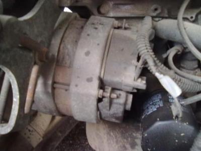

bigol 1 Опубликовано: 13 июня 2010 Жалоба Рассказать Опубликовано: 13 июня 2010 Так, разобрался уже, что у меня 120А. Просто нашел по коду генератора А003 ТА5591. И у меня дизель.Я вот подумал - может ли быть проблема с заводкой из-за висящих в воздухе проводов? При включении накала лампочка на панели не загорается.И еще - торможу окончательно. Висит 3 провода - 2 "больших" и 1 "маленький". А на генераторе 2 болта - большой и маленький. Так что, оба "больших" провода были прикручены на один болт, а "маленький" провод - на второй? Когда разбирал - все было ясно, поэтому фотографировать или записывать не стал, а теперь вот - заскок Ссылка на сообщение Поделиться на других сайтах
beerkut 32 Опубликовано: 14 июня 2010 Жалоба Рассказать Опубликовано: 14 июня 2010 если нужны обмотки могу предоставить за символическую плату.....на прошлой неделе у меня помер генератор митсубиши на 120 А...да, два больших провода прикручиваются на один контактный "болт" один идет на аккум, второй на стартер каааццо...с маленьким итак все ясно..... Ссылка на сообщение Поделиться на других сайтах

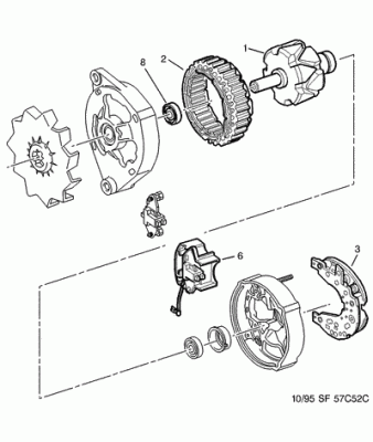

bigol 1 Опубликовано: 14 июня 2010 Жалоба Рассказать Опубликовано: 14 июня 2010 Значит так. Оказывается так весело дымились не обмотки, а все-таки диоды. На железнодорожной поменяли диодный блок, подшипник и поставили новые щетки + разборка, диагностика, ремонт, чистка и сборка за 180 тыс. Т.е. примерно цена б\у генератора, но там берешь кота в мешке, а тут вроде как обновленный старичок. Может у модникова было бы дешевле, не звонил. Мне удобнее было сюда. Так что спасибо всем за советы и предложения, завтра осталось поставить ремень. Да, как поставил генератор - завелся сразу без проблем. Ссылка на сообщение Поделиться на других сайтах

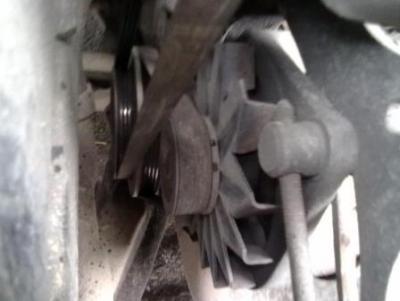

netskiller 30 Опубликовано: 21 октября 2010 Жалоба Рассказать Опубликовано: 21 октября 2010 по своёму опыту убедился,что свист идёт из за износа шкивов а не ремня А как проверить износ шкивов? Ссылка на сообщение Поделиться на других сайтах
valentin 605 2 Опубликовано: 21 октября 2010 Жалоба Рассказать Опубликовано: 21 октября 2010 я поменял и свист пропал,края ручейков заточены сильно были,почти как нож Ссылка на сообщение Поделиться на других сайтах

netskiller 30 Опубликовано: 22 октября 2010 Жалоба Рассказать Опубликовано: 22 октября 2010 (изменено) [57C59Q]VALEO(ALTERNAT) [57C91Q]VALEO(ALTERNAT)с сайта Изменено 22 октября 2010 пользователем netskiller Ссылка на сообщение Поделиться на других сайтах

netskiller 30 Опубликовано: 26 октября 2010 Жалоба Рассказать Опубликовано: 26 октября 2010 (изменено) С генератором разобрался. Valeo.Позвонил в ООО Модников. Там ответили, что генератор свистеть и скрипеть не может. Это ремень говорит однозначна, но что бы Вам быть уверенным, пусть на станции вам установят точную причину. А если скажут что генератор милости просим. Но они не снимают и не ставят. так для справки 56 000 перебрать генератор без запчастей!С утра, перед работой подтянул ремень генератора. Свиста не было. Позвонил предыдущему хозяину, узнал сколько ремни эксплуатировались, с его слов тыс. 35, и я уже 15 тыс. Так что заказал себе ремни Dayco Europe S.r.l., такие же и стоят. Изменено 27 октября 2010 пользователем netskiller Ссылка на сообщение Поделиться на других сайтах
