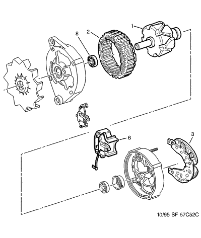

vladislav99 0 Опубликовано: 18 июня Жалоба Рассказать Опубликовано: 18 июня Добрый день. Может, кто-то сможет подсказать номера переднего и заднего подшипников генератора? Двигатель 2,1 TD 12V (XUD11BTE). Ссылка на сообщение Поделиться на других сайтах
Димыч. 1 465 Опубликовано: 18 июня Жалоба Рассказать Опубликовано: 18 июня Так нужны данные не двигателя, а генератора. Ссылка на сообщение Поделиться на других сайтах
