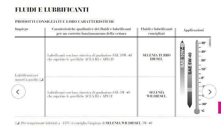

Димыч. Опубликовано 7 июля, 2017 Жалоба Поделиться Опубликовано 7 июля, 2017 У меня этот же двигатель стоит, правда, не на Пежо. Мануал говорит использовать 10W-40, а если температура окружающей среды -15°С и ниже, использовать 5W-40. Использовать круглогодично 5W-40 не запрещает, но какой от него смысл, например, летом? Я лично не вижу смысла. Ссылка на комментарий Поделиться на другие сайты Поделиться
Димыч. Опубликовано 8 июля, 2017 Жалоба Поделиться Опубликовано 8 июля, 2017 @PEUGEOT 807 вот, сам посмотри, что кажет мой производитель: Ссылка на комментарий Поделиться на другие сайты Поделиться
