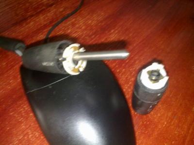

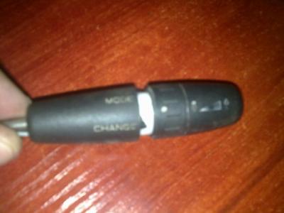

serega0644 Опубликовано 6 августа, 2010 Жалоба Поделиться Опубликовано 6 августа, 2010 (изменено) Я думаю все согласятся, что эта штучка весьма и весьма удобна. И вот он (джойстик) у меня заглючил: при поднятии вверх (громкость +) он не громкость повышал, а начинал поиск волн, а при нажатии вниз (громкость -) звук то повышался то понижался, а это самые основные функции. Надоело, решил разобрать. Итак: 1.Разбираем кожух вокруг руля. Там снизу два шурупчика под шестигранник, снимаем нижнюю половинку и видим крепление джойстика - три шурупчика под звёздочку... 2.Выкручиваем их и снимаем кочергу. Затем снимаем верхнюю крышечку - она на четырёх защёлках... 3.Вынимаем белую пластмасску с подпружинеными контактами (они кстати не выскакивают).. 4.Достаём маленьку плату. Должно быть два контакта целых, а два разделённых пополам. Так вот у меня в больших были протёртости из-за них и глючило... 5. Всё это дело пропаиваем и собираем в обратном порядке, предварительно смазав контакты смазкой. Я мазал электрическим вазелином (у папика нашёл 1985 года )... Вот как-то так..... Изменено 13 сентября, 2010 пользователем serega0644 Ссылка на комментарий Поделиться на другие сайты Поделиться
Raptor Опубликовано 6 августа, 2010 Жалоба Поделиться Опубликовано 6 августа, 2010 да не обидится автор, от себя немного добавлю. чтобы снять кожух, надо торкс Т20. причем лучше в виде отвертки, а не в виде Г-образных штуковин. чтобы проще было целиться и отвинчивать, т.к. Г-образный Т20 короткий и еле-еле достает до винтов и постоянно соскакивает. а прицелиться им с первого-второго раза - надо быть снайпером во втором поколении или снять/поставить не один кожух. Ссылка на комментарий Поделиться на другие сайты Поделиться
serega0644 Опубликовано 6 августа, 2010 Автор Жалоба Поделиться Опубликовано 6 августа, 2010 да не обидится автор, от себя немного добавлю. чтобы снять кожух, надо торкс Т20. причем лучше в виде отвертки, а не в виде Г-образных штуковин. чтобы проще было целиться и отвинчивать, т.к. Г-образный Т20 короткий и еле-еле достает до винтов и постоянно соскакивает. а прицелиться им с первого-второго раза - надо быть снайпером во втором поколении или снять/поставить не один кожух.Да да, а ещё во многих наборах эти вещи идут сразу в опрессованых головках - так вот они не влазят туда.Я у соседа брал отвёртку-торкс... Ссылка на комментарий Поделиться на другие сайты Поделиться
Модератор Citrin Опубликовано 6 августа, 2010 Модератор Жалоба Поделиться Опубликовано 6 августа, 2010 Автору-зачОт.Небольшое дополнение. В идеале на место этих контактных площадок сверху припаять медную площадку такого же размера. Прослужит дольше чем просто напайка. Похожий джойстик в 607 до 5 года. Свой разбирал-площадки уже близко к износу. Интресно разобрать еще саму рукоятку, особенно ту часть которая вращается. Кто разбирал?, пробовал у себя-сидит плотно и непонятно что-куда отдирать)) Ссылка на комментарий Поделиться на другие сайты Поделиться
imrm Опубликовано 6 августа, 2010 Жалоба Поделиться Опубликовано 6 августа, 2010 (изменено) Для полного отчета ТС, добавлю фото разбора самого рычажка (нужно было пропаять платку(которая внутри), т.к не переключались режимы перехода с радио на СД).Принципе все просто, чтобы что-то сломать нужно постараться. Для разделения "кочерги", суем что-нить тонкое и неширокое (можно отвертку) в первый пазик (фото 3), и крутим одновременно отводя в сторону. Пропаиваем дорожки и собираем обратно. Изменено 6 августа, 2010 пользователем imrm Ссылка на комментарий Поделиться на другие сайты Поделиться

Raptor Опубликовано 18 ноября, 2010 Жалоба Поделиться Опубликовано 18 ноября, 2010 приподниму тему, чтобы внести кое-какие подробности. Для полного отчета ТС, добавлю фото разбора самого рычажка (нужно было пропаять платку(которая внутри), т.к не переключались режимы перехода с радио на СД). Принципе все просто, чтобы что-то сломать нужно постараться. Для разделения "кочерги", суем что-нить тонкое и неширокое (можно отвертку) в первый пазик (фото 3), и крутим одновременно отводя в сторону. Пропаиваем дорожки и собираем обратно. сломать очень даже просто. ломается та часть, которая именно фиксирует "крутёлку". не усики на кочерге, а на подвижной части окно для фиксации. я разбирал две кочерги: одну разобрал нормально, а вторая сломалась. поставил покоцанную - пока работает нормально. дальше. иногда проблема с кочергой может быть следующего плана: при попытке увеличить/уменьшить звук начинает поиск радиостанций. при этом дорожки на плате в хорошем состоянии. проблема заключается в износе контактов на подвижной части. ее смена поможет (или не всей ее, а только контактов). белая штука на ЭТОЙ фотографии. Ссылка на комментарий Поделиться на другие сайты Поделиться
