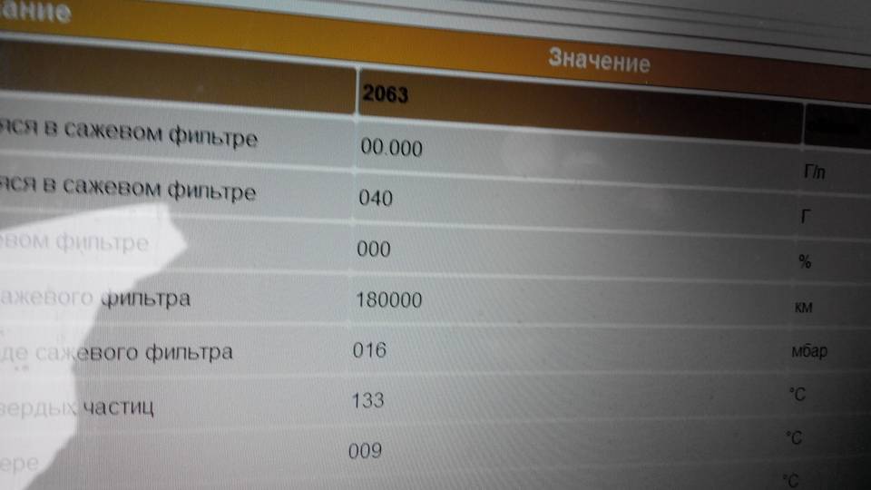

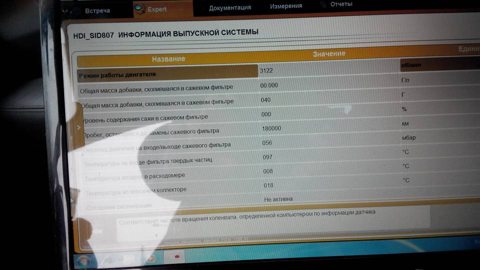

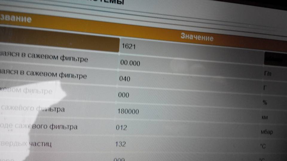

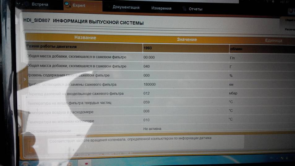

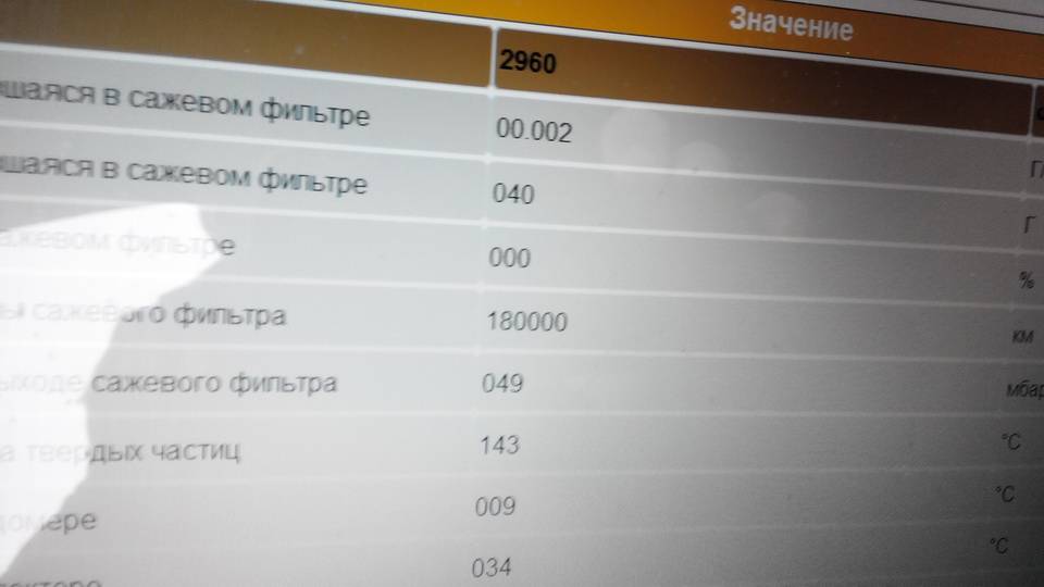

maxVE Опубликовано 20 ноября, 2015 Жалоба Поделиться Опубликовано 20 ноября, 2015 (изменено) Этот пост посвящается всем дизелистам PSA, моторы которых оснащены сажевым фильтром. (Евро 3-4-5)В связи с тем, что бывают у моего автомобиля довольно таки приличный пробег по городу, и регенерация сажевика не всегда начинается или не совпадают условия проведения последней, я это делаю принудительно, особенно зимой.Смотрим скрины, дабы не писать много. На скрине с состоянием системы выпуска остановлюсь подробнее. Сохранить в Альбом Сохранить в Альбом Сохранить в Альбом Сохранить в АльбомСостояние сажевого фильтра характеризует перепад давления на холостом ходу (далее - ХХ) и под нагрузкой. В живом сажевом на ХХ перепад от 0 до 5 мБар, на 3000 т. он обычно 20-25 мБар. Сохранить в Альбом Сохранить в АльбомДля запуска регенерации выбираем меню ремонт Сохранить в Альбом Сохранить в Альбом Сохранить в Альбом Сохранить в Альбом Сохранить в Альбом Регенерацию я не прерываю. Она сама завершается через 5 минут. Потом даю машине 10 минут работать на ХХ, дабы остывала. Изменено 20 ноября, 2015 пользователем DJ BASS Romanarmy и spear7 2 Ссылка на комментарий Поделиться на другие сайты Поделиться
