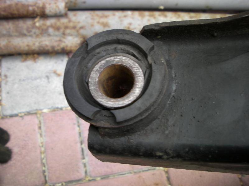

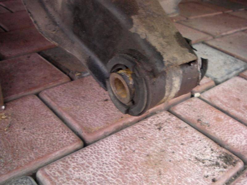

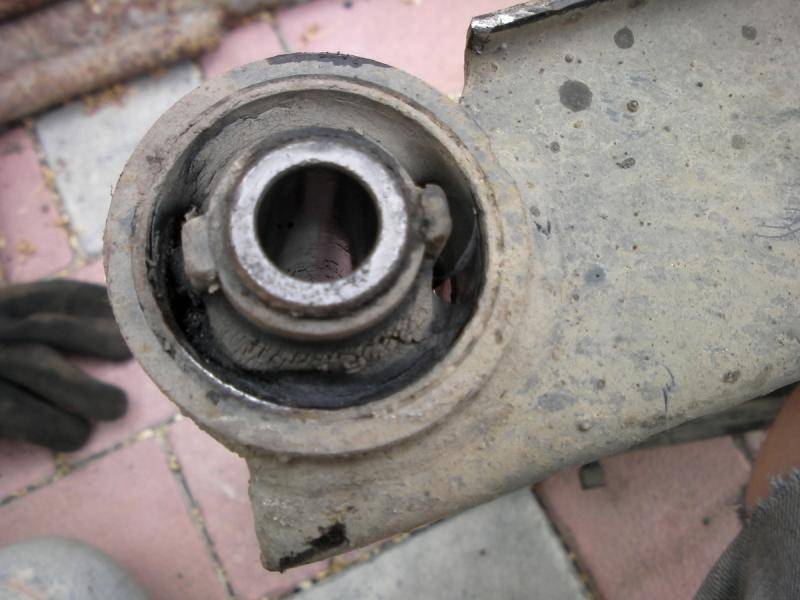

Livermen Опубликовано 18 мая, 2013 Жалоба Поделиться Опубликовано 18 мая, 2013 В 15.05.2013 в 20:00, 'geka' сказал: сегодня расхренячил заднюю подвеску.все четыре сайлента на нижнем рычаге разбиты,на верхнем рычаге 2штуки,что возле ступицы на подходе)))амморт-вжопу))).пружина скрипела от трения о свое посадочное место в нижнем рычаге или от трения витков.счас предварительные фотки,а завтра буду с пружиной разбираться,т как сегодня голова была забита сайлентами. на 6 фотке посадочное место пружины(видно место трения).так-же скрипели сайленты нижнего рычага-тот,что возле ступицы и задний(фото 1 и 4 соответственно). проверял,последовательно впрыскивая вд шку.сначала перестали скрипеть с блоки ,потом пружина.пока сайленты не заскрипят,визуально можно определить только тот что на фото1(его видно из ямы)все остальное нужно осматривать с фонариком,сняв колесо,смотреть смещение осей с блока. на сто козлы не хотят этого делать. так что,ребята,у кого гуляет зад или подгрызает резину:смотреть с пристрастием все эти долбанные резинки )ну и ссылка на видео Что и требовалось доказать, в заднюю подвеску, равно как и в переднюю надо лезть целиком и полностью, тобишь менять все и сразу, а не слушать "матерых ремонтников". И тогда будут и колеса целы и опа без игривости и вообще чоколад. Ссылка на комментарий Поделиться на другие сайты Поделиться

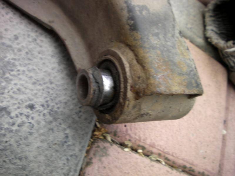

Toretto Опубликовано 20 мая, 2013 Жалоба Поделиться Опубликовано 20 мая, 2013 В 20.05.2013 в 14:47, 'geka' сказал: разобрал левую сторону.состояние лучше.один сайлент разбит,остальные еще поездили бы,но решил менять все как и справа.Молодец, правильный подход - тыш на 100 можно забыть о задней подвеске. Ссылка на комментарий Поделиться на другие сайты Поделиться
Ректор Опубликовано 20 мая, 2013 Жалоба Поделиться Опубликовано 20 мая, 2013 В 20.05.2013 в 18:03, 'Andrucha' сказал: В 20.05.2013 в 14:47, 'geka' сказал: разобрал левую сторону.состояние лучше.один сайлент разбит,остальные еще поездили бы,но решил менять все как и справа.Молодец, правильный подход - тыш на 100 можно забыть о задней подвеске.я так не думаю. тут нужен подход комплексный, как делает жека, это полумера. без снятия подрамника эффект будет не тот. скрипы оно конечно уберёт, но новой подвеской она не станет.я вот уже готов всё перебрать, осталось только решить, на СТО гнать или всё-таки самому за 2дня с покупкой съёмников сайлентблоков делать. Ссылка на комментарий Поделиться на другие сайты Поделиться

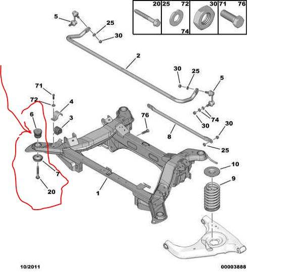

Ректор Опубликовано 21 мая, 2013 Жалоба Поделиться Опубликовано 21 мая, 2013 В 21.05.2013 в 21:25, 'geka' сказал: подушки подрамника сегодня осмотрел с пристрастием:не нужно их менять, ну не ипытывают они такие жесткие нагрузки как рычаги.если,конечно,они не сгнившие(подушки). жопа сделана,разворочен перед. завтра соберу переднюю подвеску,сделаю схождение и отпишусь о результате. задн подвеска мне обошлась в 160 баксов(12 сайлентов,работа запрес выпрес их же, ремонт 1 аморта,ремонт 1 регулирочного рычага . о целесообразности ремонта этих деталей напишу по ходу эксплуатации))). моя работа, естественно, бесплатная передок чуть дешевле 130( опорные подшипники, сайленты 6 шт, шаровые, наконечники рулевые, выпрес запрес сайленты) аморты живые спереди. трясучка показывала 70 процентов) . отмечу,это Украина. хотя у меня сложилось впечатление ,что у вас цены на запчасти ниже,работа дорожефото по переду будут? как ощущения? есть как будто новый авто? или всё по старому В 21.05.2013 в 09:01, 'Andrucha' сказал: В 21.05.2013 в 08:56, 'Ректор' сказал: каких именно?в рычагх которые. Все остальное это пыль)куку где пояснение слову пыль? Ссылка на комментарий Поделиться на другие сайты Поделиться

Ректор Опубликовано 22 мая, 2013 Жалоба Поделиться Опубликовано 22 мая, 2013 В 22.05.2013 в 10:52, 'geka' сказал: и кто это минусы людям лепит?это ущербные) В 22.05.2013 в 10:39, 'geka' сказал: он снимается вместе с железякой верхней.снизу подрамника два болта под шестигранник.все очень несложно)))ммм, вот оно чё))) Ссылка на комментарий Поделиться на другие сайты Поделиться
Toretto Опубликовано 22 мая, 2013 Жалоба Поделиться Опубликовано 22 мая, 2013 В 22.05.2013 в 10:39, 'geka' сказал: он снимается вместе с железякой верхней.снизу подрамника два болта под шестигранник.все очень несложно)))я про то же, те же стойки стаба бывает геморнее заменить Да и мортеры не надо менять часто) Ссылка на комментарий Поделиться на другие сайты Поделиться

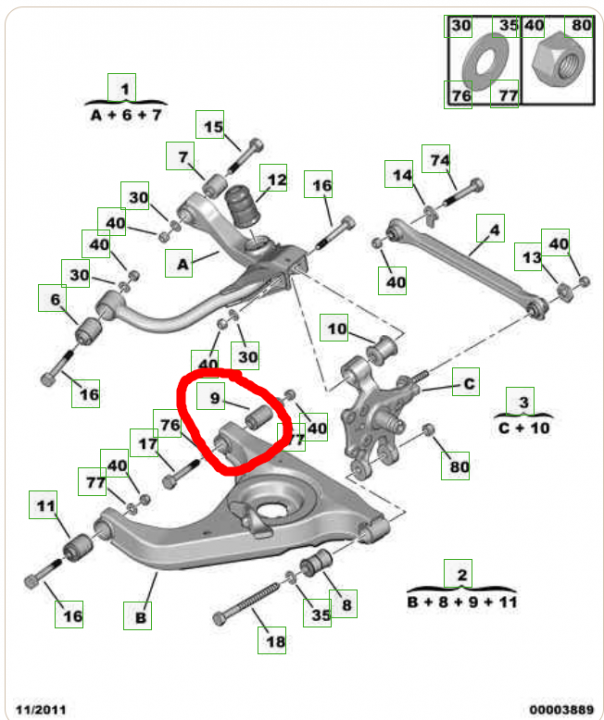

Ректор Опубликовано 22 мая, 2013 Жалоба Поделиться Опубликовано 22 мая, 2013 (изменено) №4 3316.12 - 2шт тяги сход-развал (видимо только оригинал) - говорят не обязательно их менять, износа у них нет. да и цена у официалов на них 44$№6 5131.53 - 2шт верхнего рычага передний (HUTCHINSON 560065) 9.01х2№7 5131.54 - 2шт верхнего рычага задний (HUTCHINSON 599004) 6х2 (Sasic 6.16)№8 5131.55 - 4шт кулака нижний (HUTCHINSON 599022) 6,66х4 (Sasic 5.55, lemforder 7.28)№9 5131.56 - 2шт нижнего рычага задний (HUTCHINSON 599005) 6.5х2№10 3332.07 - 4шт кулака верхний (HUTCHINSON 599021) 7,5х4 (Sasic 6)№11 5131.76 - 2шт нижнего рычага передний (HUTCHINSON 560365) 10.72х2Итог: $110.46 по балке : рисунок 2 №3 5172 47 - 2шт втулки стабилизатора (HUTCHINSON 1725295) 2,5x2 (Sasic 1.74)№6 5131 52 - 4шт верхнии на балке (SASIC 1315525) 9.61x4№7 5131 Е1 - 4шт нижние чашечки балки (SASIC 1315625) 5.71x4Итог: 64.76$ всего минимально по резинкам 175.22$ Изменено 8 июля, 2014 пользователем Ректор Ссылка на комментарий Поделиться на другие сайты Поделиться
Toretto Опубликовано 22 мая, 2013 Жалоба Поделиться Опубликовано 22 мая, 2013 В 22.05.2013 в 14:00, 'Ректор' сказал: №10 3332 07 - 4шт кулака верхний (HUTCHINSON 599021) 7,5х4 почему 4-е????состоят наверное из двух частей. Ссылка на комментарий Поделиться на другие сайты Поделиться
Ректор Опубликовано 22 мая, 2013 Жалоба Поделиться Опубликовано 22 мая, 2013 В 22.05.2013 в 21:06, 'geka' сказал: на кулаке и сверху и снизу идет по два сайлента( номер 8 и 10)так что 8 тоже четыре шт. они с двух сторон запрессовываются. если будешь сам пересыпать,не забудь,что все сайл блоки затягиваются при нормально-нагруженой подвеске.объясни на фото, где там два? Ссылка на комментарий Поделиться на другие сайты Поделиться
Ректор Опубликовано 23 мая, 2013 Жалоба Поделиться Опубликовано 23 мая, 2013 (изменено) Уточнённая калькуляция задней подвески №4 3316.12 - 2шт тяги сход-развал (видимо только оригинал) - говорят не обязательно их менять, износа у них нет. да и цена у официалов на них 44$ №6 5131.53 - 2шт верхнего рычага передний (HUTCHINSON 560065) 9.01х2 №7 5131.54 - 2шт верхнего рычага задний (HUTCHINSON 599004) 6х2 (Sasic 6.16) №8 5131.55 - 4шт кулака нижний (HUTCHINSON 599022) 6,66х4 (Sasic 5.55, lemforder 7.28) №9 5131.56 - 2шт нижнего рычага задний (HUTCHINSON 599005) 6.5х2 №10 3332.07 - 4шт кулака верхний (HUTCHINSON 599021) 7,5х4 (Sasic 6) №11 5131.76 - 2шт нижнего рычага передний (HUTCHINSON 560365) 10.72х2 Итог: $110.46 по балке : рисунок 2 №3 5172 47 - 2шт втулки стабилизатора (HUTCHINSON 1725295) 2,5x2 (Sasic 1.74) №6 5131 52 - 4шт верхнии на балке (SASIC 1315525) 9.61x4 №7 5131 Е1 - 4шт нижние чашечки балки (SASIC 1315625) 5.71x4 Итог: 64.76$ всего минимально по резинкам 175.22$ Изменено 23 мая, 2013 пользователем Ректор Ссылка на комментарий Поделиться на другие сайты Поделиться

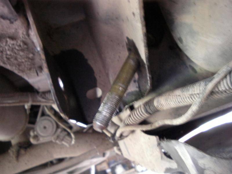

ram222 Опубликовано 14 апреля, 2015 Жалоба Поделиться Опубликовано 14 апреля, 2015 Всем доброго! Отвалился болт задней балки....до этого был видимо приварен. Все разобрал, но теперь не могу добраться до гайки внутри лонжерона с левой стороны под задним сиденьем. Может где-то есть заглушка... Подскажите, пожалуйста. Ссылка на комментарий Поделиться на другие сайты Поделиться
