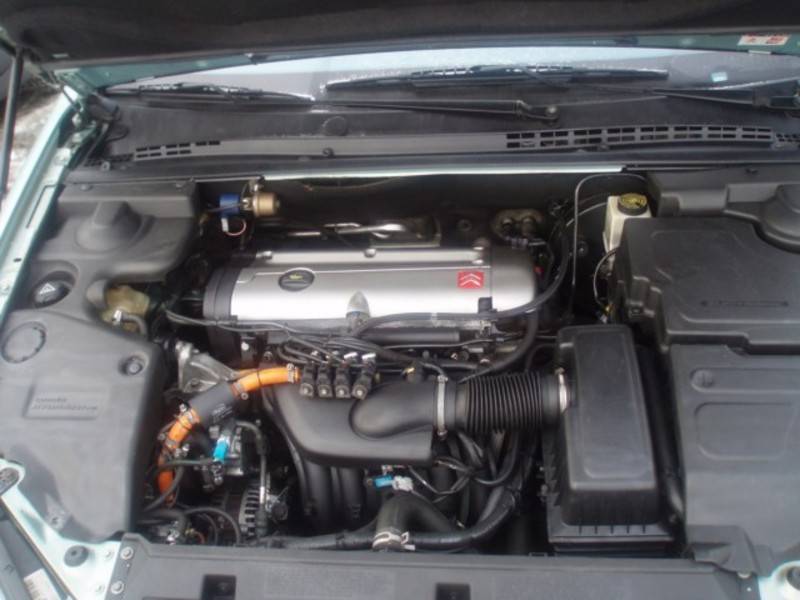

Вerk-m, зачем мыть, если есть сухой лед? Впрочем, если хочется экстрима, то можно и помыть :D Мне по работе пришлось посотрудничать с одной очень интересной компанией, база у них точно в Сеннице была. После работы на объекте приехала на своем тогда еще цепятыче для чистки двигателя сухим льдом перед продажей.Была приятно удивлена.Результат на фото.Работа заняла минут 30, стоила тогда около 40 000 б.р.Есть также видеоролик.Сейчас не знаю, есть ли этот "Райконсалт", но можно поискать контакты .

Спасибо за совет!!!!
Я думаю что очень умное решение!
Согласна, "РайтКонсалт", давно дело было, почти год назад))).Действительно, век космических технологий:поднимаешь капот, а там у тебя часть нового авто .Попробуйте, Вам понравится :D
Судя по ссылке выше....лучше не пробовать...
х.з. сдуру можно и уй сломать;) (да простят мну ценители высоких материй)
просто ввиду нераспространенности метода, здесь на форуме прозвучал один, из весьма немногочисленных реальных отзывов..
пока не особо заморачиваясь нахожу только предложения по подобной мойке и кое какие описания..
для сбора реальных отзывов открыл тему здесь
