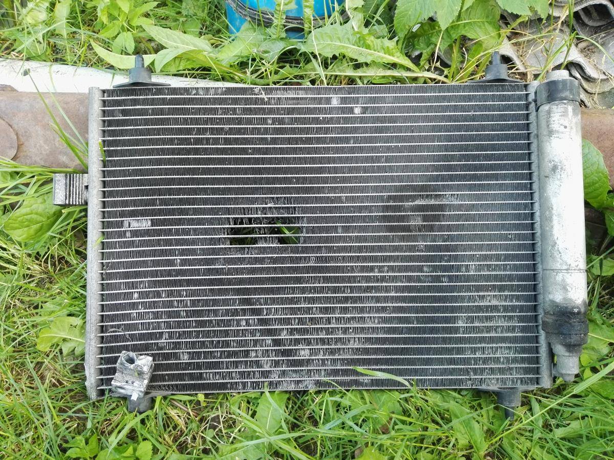

Гость predator 38 Опубликовано 31 мая, 2016 Жалоба Поделиться Опубликовано 31 мая, 2016 После долгих мытарств с климой выяснилось, что вся проблема в дырявом радиаторе кондиционера.Сгнил за вентилятором. Известная в общем болячка. Посоветовали брать фирмы Ниссенс и обязательно обработать снаружи либо лаком либо краской. Чтобы и этот не сгнил за пару наших зим. Что за лак или краска должны быть? Как именно нужно обрабатывать? Подскажите, плиз. Ссылка на комментарий Поделиться на другие сайты Поделиться

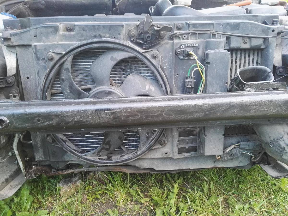

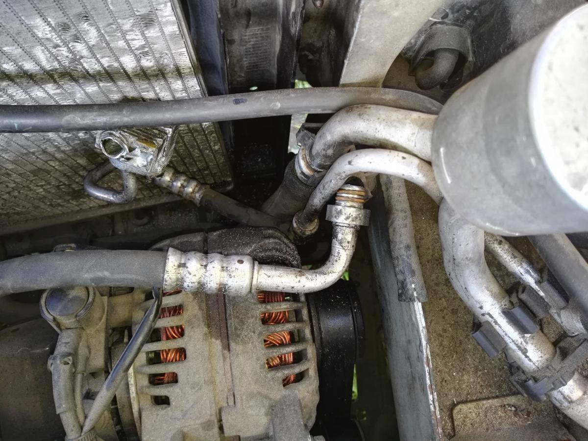

Maiklos Опубликовано 16 июня, 2016 Жалоба Поделиться Опубликовано 16 июня, 2016 Поменял радиатор кондиционера. Верхняя трубка снялась без проблем. Нижняя не поддалась. Пришлось брать на излом. Молоток + монтировка = страшная сила. Резинки никакие не менял - поставил старые. Они в нормальном состоянии - смысл их менять не вижу. Поставил кондей фирмы AVA. Ссылка на комментарий Поделиться на другие сайты Поделиться
Maiklos Опубликовано 26 июня, 2016 Жалоба Поделиться Опубликовано 26 июня, 2016 При запрвке оказалось что надо менять ещё и компрессор. Кондей поработал где-то часиков 4-6 и усё-тёплый воздух. Кстати при заправке сразу включилась 1 скорость вентилятора и 2 появилась. Как то в пыжике мудрёно связан кондёй с вентилятором. При нерабочем кондее вентиль срабатывает в районе 100 гр. С включённым кондеем средняя температура 90 гр.(при оборотах 1800-2000). Вообще компрессор редко выходит из строя но у меня автос был битым в перед (до меня). Так что вероятно проблемы ещё оттудова Ссылка на комментарий Поделиться на другие сайты Поделиться
