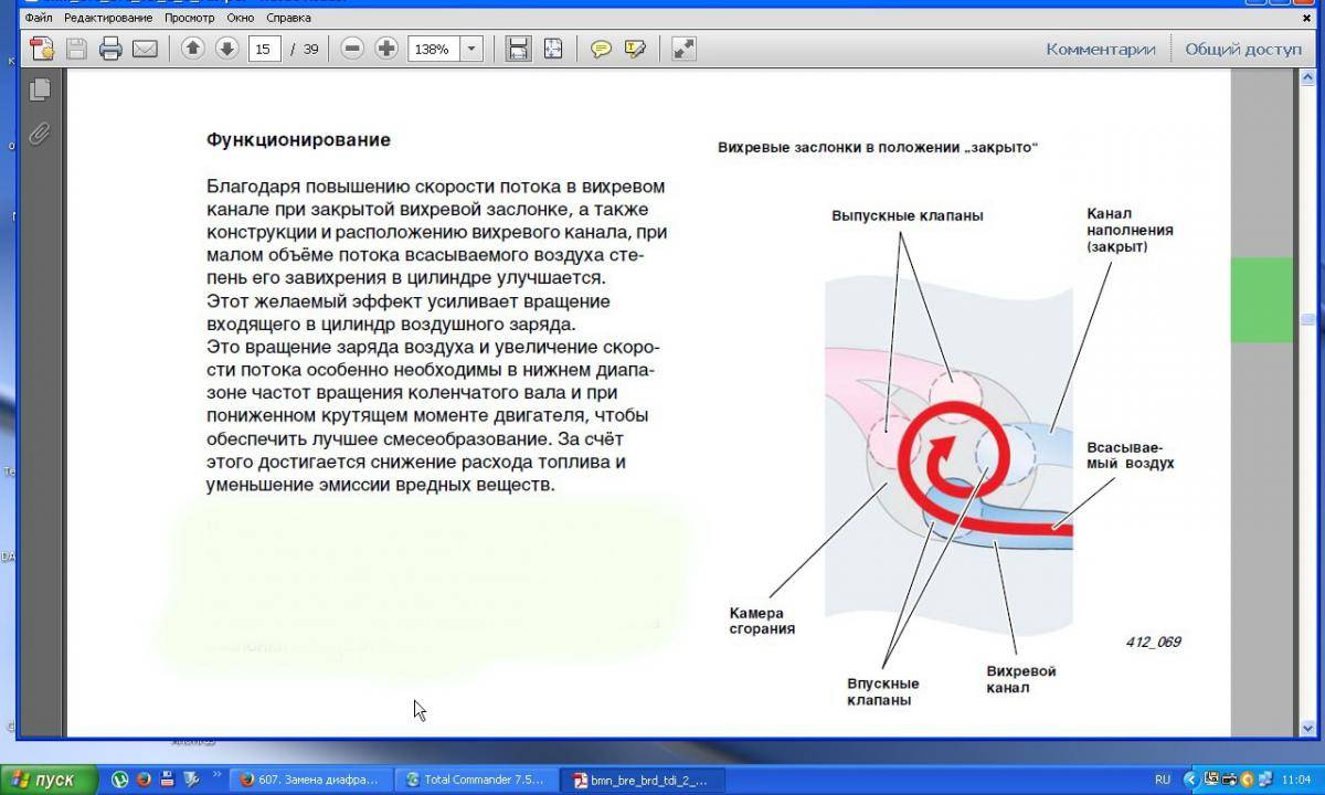

Genna-di Опубликовано 23 апреля, 2015 Жалоба Поделиться Опубликовано 23 апреля, 2015 По поводу бесполезности СВИРЛ, не только инженеры PSA ставили на свои моторы эту систему. У немцов двигателя с насос форсункой (BRE, и др.), тоже имеют такую систему. И как я понял, работает она так: до ~2000 об/мин, заслонка закрыта, и воздух подается через один клапан, тем самым создавая вихревой поток, для лучшего смесеобразования при малых потоках воздуха. При оборотах более 2000, заслонка открывается, потому как поток воздуха большой, и нужно обеспечить свободное прохождение воздуха, смесеобразование при таких потоках и так хорошее. У тех, у кого машина поехала лучше, когда СВИРЛ убрали, возможно был забит канал, который открыт при оборотах до 2000. Может быть и по другому, зас,,,ны сами заслонки, тогда при высоких оборотах будет нехватка воздуха, потому как открыт только один канал, будет тупизна при высоких оборотах. Когда все работает, эффект от них есть. Но только на малых оборотах. Ссылка на комментарий Поделиться на другие сайты Поделиться
Joker. Опубликовано 23 апреля, 2015 Жалоба Поделиться Опубликовано 23 апреля, 2015 Свирл на пежо работает как раз таки наоборот Ссылка на комментарий Поделиться на другие сайты Поделиться
Genna-di Опубликовано 23 апреля, 2015 Жалоба Поделиться Опубликовано 23 апреля, 2015 Тогда я не понимаю за счет чего, идет завихрение потока, и на кой оно нужно на высоких оборотах. Ссылка на комментарий Поделиться на другие сайты Поделиться
pil0t 607 Опубликовано 23 апреля, 2015 Жалоба Поделиться Опубликовано 23 апреля, 2015 Какой именно датчик отключен? hdi 2.2 дорестайл. Отключены передние датчики абс Ссылка на комментарий Поделиться на другие сайты Поделиться
Genna-di Опубликовано 24 апреля, 2015 Жалоба Поделиться Опубликовано 24 апреля, 2015 Свирл на пежо работает как раз таки наоборот Смотрел на ГБЦ и впускной коллектор в СБ, и начал сомневаться что свирл у Пежо работает по другому. Какой смысл тогда в двух впускных клапанах, если на высоких оборотах, когда нужно обеспечить хорошую пропускную способность воздуха в цилиндры, один канал перекрыт. Получается, после 2000об, когда турбина разрывается, воздух подается только через один клапан. Бред какой-то. Ссылка на комментарий Поделиться на другие сайты Поделиться
Ректор Опубликовано 24 апреля, 2015 Жалоба Поделиться Опубликовано 24 апреля, 2015 Свирл на пежо работает как раз таки наоборот Смотрел на ГБЦ и впускной коллектор в СБ, и начал сомневаться что свирл у Пежо работает по другому. Какой смысл тогда в двух впускных клапанах, если на высоких оборотах, когда нужно обеспечить хорошую пропускную способность воздуха в цилиндры, один канал перекрыт. Получается, после 2000об, когда турбина разрывается, воздух подается только через один клапан. Бред какой-то. да всё просто. лежит у меня на балконе голова. вечером покажу видос в каком положении в 2002 году они находятся. до 2000 открыты после 2000 закрыты Ссылка на комментарий Поделиться на другие сайты Поделиться
