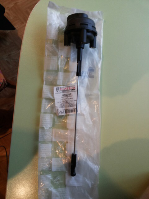

Только что увидел что клапан с длинным штоком на хх всегда натянут , тоесть шток всегда втянут. Так и должно быть? Пальцем очень туго идёт при нажатии против часовой стрелке, но никаких изменений
Он должен вытянут. Но сжиматься рукой должен. Попробуй газани и посмотри двигается он или нет
Изменено пользователем maxad
44 минуты назад, maxad сказал:
А он втянут, тоесть пипка на которую он одевается провернуть по часовой стрелке - втянут к себе. С трудом стоя от морды машины на себя против часовой его потянуть... Беда выходит?
