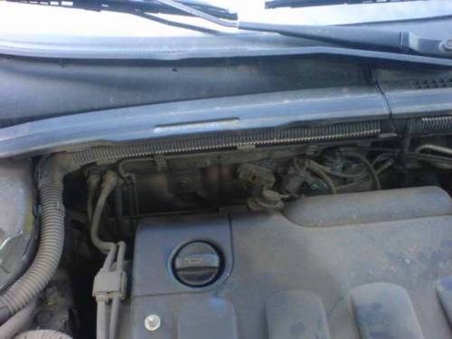

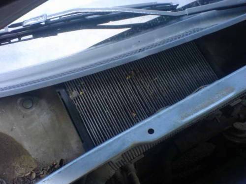

Urri Опубликовано 19 июля, 2007 Жалоба Поделиться Опубликовано 19 июля, 2007 Брызгал хрень какую-то от грибков, специально для кондеров, покупал на Некрасова.Но у меня, после замены фильтра реально вонь снизилась. И кондер стал работать эффективнее...Если соберешься - брызгать надо и на вентилятор (под фильтром) и в режиме рециркуляции воздуха под бардачок, в ноги пассажиру...А фильтр реально проще снимать, если не отщелкивать отжимая крепления и рискуя их сломать, а повернув дворники градусов на 40 - 45, отвернуть болт, который пассажирский дворник закрывает... Ссылка на комментарий Поделиться на другие сайты Поделиться
Ramsesus Опубликовано 20 июля, 2007 Автор Жалоба Поделиться Опубликовано 20 июля, 2007 Купил и заменил фильтр салона, купил и разбрызгал какую-ту фигню, которая должна поубивать бактерии... разница есть, но как-то слабовато.. Такое чувство, что этот убиватель бактерий чисто перебивает запах... завтра сутра еще раз повторю процедуру..ПЫСЫ. На будущее если кто будет заниматься распрыскиванием этой хери в воздухозаборник. У меня была такая загадка.. Ставлю на одув, забор воздуха снаружи, а заслонка под фильтром закрыта.. вначале думал маторчик накрылся... вобщем блин поставил температуру на панели повыше, заслонка открылась.. почесал репу, подумав, что так не должно быть.. решил, что ето походу не для моего ума... Мот кто объяснит? нафига так сделано, что если температура снаружи больше чем выставлено на панели, (кондер отключен), то заслонка закрыта. Ссылка на комментарий Поделиться на другие сайты Поделиться
