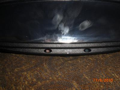

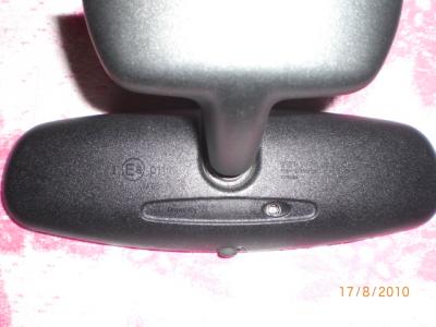

Борис Опубликовано 17 августа, 2010 Автор Жалоба Поделиться Опубликовано 17 августа, 2010 В 17.08.2010 в 19:41, 'Citrin' сказал: На торпеде стоит датчик освещенности. А датчик света совмещен в одном корпусе с датчиком доджя и стоит вверху на стекле.у меня в зеркале стоит спереди какой-то фото элемент и с зади Ссылка на комментарий Поделиться на другие сайты Поделиться
Модератор Citrin Опубликовано 17 августа, 2010 Модератор Жалоба Поделиться Опубликовано 17 августа, 2010 Давайте будем отделять мух от котлет. Зеркало-это самостоятельный элемент, со своими датчиками освещенности и т.д. Датчик освещенности(или еще называют его датчик интенсивности солнечной радиации-кто такое название придумал-ХЕЗ) используется для работы климат-контроля и для АВТО регулировки подсветки панели приборов и т.д. Датчик света(который стоит вверху вместе с датчиком дождя)- только для АВТО включения освещения автомобиля (ближний свет+габариты) Ссылка на комментарий Поделиться на другие сайты Поделиться
Борис Опубликовано 17 августа, 2010 Автор Жалоба Поделиться Опубликовано 17 августа, 2010 В 17.08.2010 в 20:21, 'Citrin' сказал: Давайте будем отделять мух от котлет. Зеркало-это самостоятельный элемент, со своими датчиками освещенности и т.д. Датчик освещенности(или еще называют его датчик интенсивности солнечной радиации-кто такое название придумал-ХЕЗ) используется для работы климат-контроля и для АВТО регулировки подсветки панели приборов и т.д. Датчик света(который стоит вверху вместе с датчиком дождя)- только для АВТО включения освещения автомобиля (ближний свет+габариты) Так а что за фото элементы стоят тогда в зеркале?На передней части понятно.А вот на задней что? Ссылка на комментарий Поделиться на другие сайты Поделиться
Модератор Citrin Опубликовано 17 августа, 2010 Модератор Жалоба Поделиться Опубликовано 17 августа, 2010 На задней-реагирует на темноту, спереди-на яркий свет. Ссылка на комментарий Поделиться на другие сайты Поделиться
LEXA607 Опубликовано 18 августа, 2010 Жалоба Поделиться Опубликовано 18 августа, 2010 В 17.08.2010 в 20:21, 'Citrin' сказал: Давайте будем отделять мух от котлет. Зеркало-это самостоятельный элемент, со своими датчиками освещенности и т.д. Датчик освещенности(или еще называют его датчик интенсивности солнечной радиации-кто такое название придумал-ХЕЗ) используется для работы климат-контроля и для АВТО регулировки подсветки панели приборов и т.д.Датчик света(который стоит вверху вместе с датчиком дождя)- только для АВТО включения освещения автомобиля (ближний свет+габариты)сори если не по теме но у меня если закрыть датчик освещённости который стоит по центру торпеды начинает понемногу темнеть цветной дисплей и через пару секунд включается ближний свет Ссылка на комментарий Поделиться на другие сайты Поделиться
Модератор Citrin Опубликовано 18 августа, 2010 Модератор Жалоба Поделиться Опубликовано 18 августа, 2010 Возможно и так. Может быть он тоже отвечает за включение света(как дублирующий). Ты на стекле закрой датчик. Ссылка на комментарий Поделиться на другие сайты Поделиться
LEXA607 Опубликовано 18 августа, 2010 Жалоба Поделиться Опубликовано 18 августа, 2010 В 18.08.2010 в 19:32, 'Citrin' сказал: Возможно и так. Может быть он тоже отвечает за включение света(как дублирующий). Ты на стекле закрой датчик.поробую закрыть-за зеркалом стоит значитp sа на передней части зеркала рядом с зелёной лампочкой датчик срабатывал если в него фонариком посветить))))-т е затемнялось Ссылка на комментарий Поделиться на другие сайты Поделиться
Модератор Daiver Опубликовано 18 августа, 2010 Модератор Жалоба Поделиться Опубликовано 18 августа, 2010 Вы меня этими датчиками аж заинтриговали Завтра попробую позакрывать на своей, любопытно блин. Ссылка на комментарий Поделиться на другие сайты Поделиться
LEXA607 Опубликовано 19 августа, 2010 Жалоба Поделиться Опубликовано 19 августа, 2010 В 18.08.2010 в 19:32, 'Citrin' сказал: Возможно и так. Может быть он тоже отвечает за включение света(как дублирующий). Ты на стекле закрой датчик.попробовал .если закрыть датчик спереди зеркала (рядом с лампочкой который) зеркало светлеет .если закрыть датчик который на задней стороне зеркала то оно темнеет-ближний свет включается если закрыть датчик освещённости на торпеде Ссылка на комментарий Поделиться на другие сайты Поделиться
